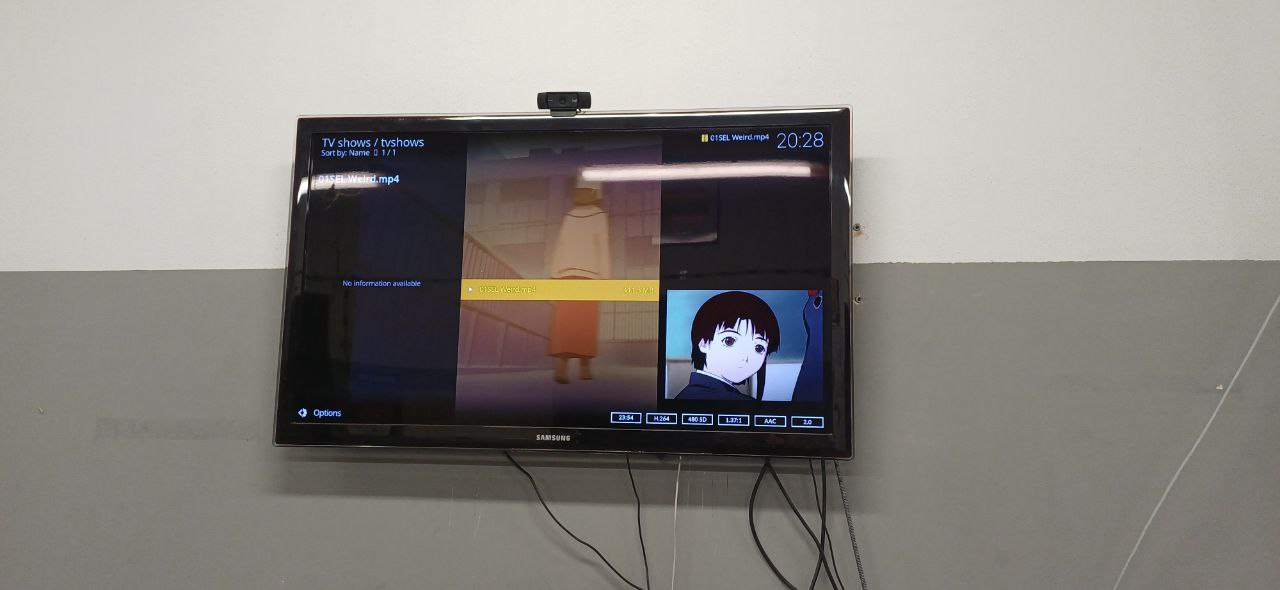

Na Fiolce pojawiło się Kodi. Powinno startować razem z systemem, więc włączenie telewizora powinno być wystarczające.
Sterowanie może się odbywać poprzez stronę http://fiolka.local:8080/ , apkę na telefonie (np. Kore, Kodi powinno się samo wykryć jeśli jest się w HSowej sieci) albo poprzez podpięcie myszki do fiolki (najprawdopodobniej najwygodniejsza opcja).
TODO: przetestować i ewentualnie skonfigurować odtwarzanie z pendrive oraz jakiś bardziej wymagajacych treści. Testowy plik o jakości ~DVD działał elegancko, ale nie spodziewam się po Fiolce żeby podołała 4K.
