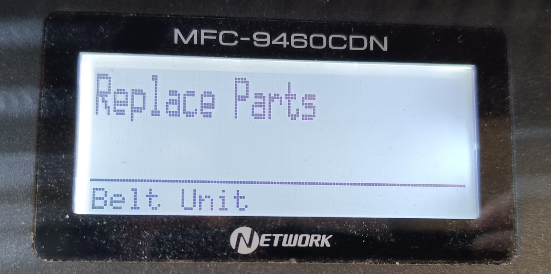

Wydrukowała mi co potrzeba, ale potem wyrzuciła taki błąd.
Pas transferowy, symbol BU-300CL. Koszt nowego ok. 450zł. Czy trzeba już wymieniać, czy można to przeczekać? Nie wiem.
W obu wariantach bym kupił
