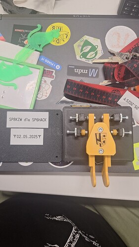

Z okazji zainteresowania telegrafią chciałbym zorganizować akcję budowania kluczy telegraficznych - bo im więcej sztuk, tym taniej wychodzi zamówienie części.
Konstrukcja według EA7HVO - taka sama, jak mamy w Hackerspace, z dociążeniem ołowiem, żeby nie latał na biurku:
Koszt jednego klucza (części metalowe) to maksymalnie 50zł.

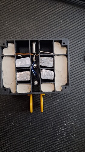

Można zmniejszyć podstawę i nie odciążać i będzie lekki przenośny i na magnesie :slight_smile: mi brakowało trochę dłubania to sobie w zeszłym tygodniu złożyłem :D

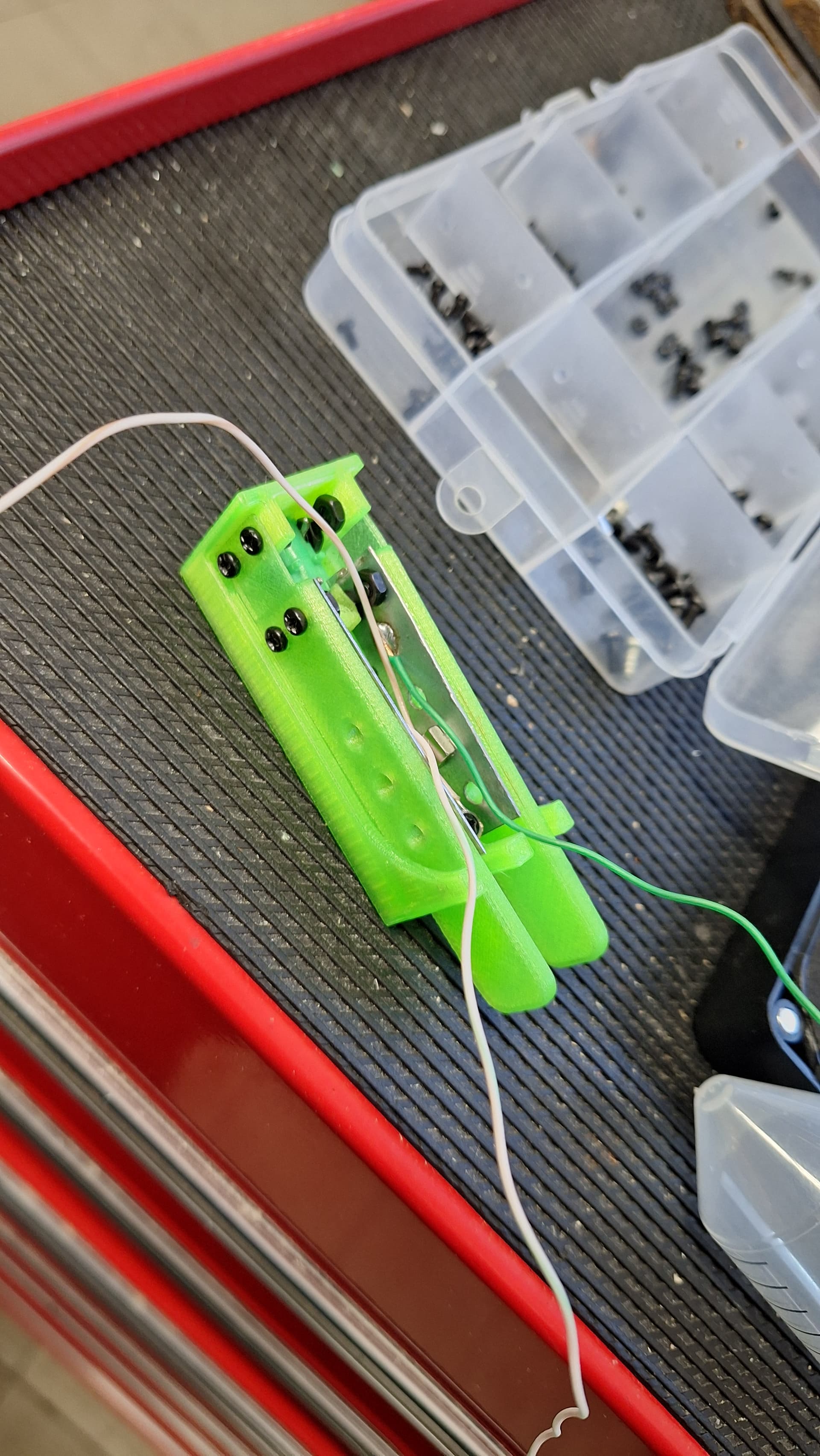

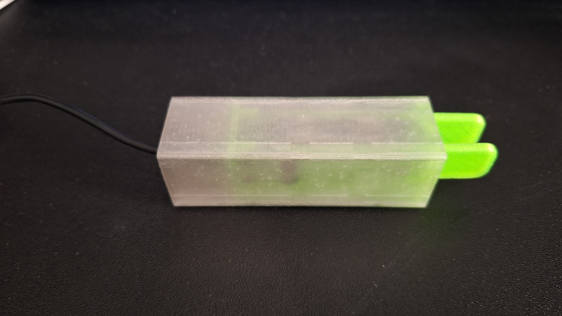

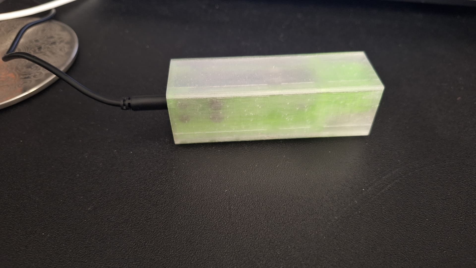

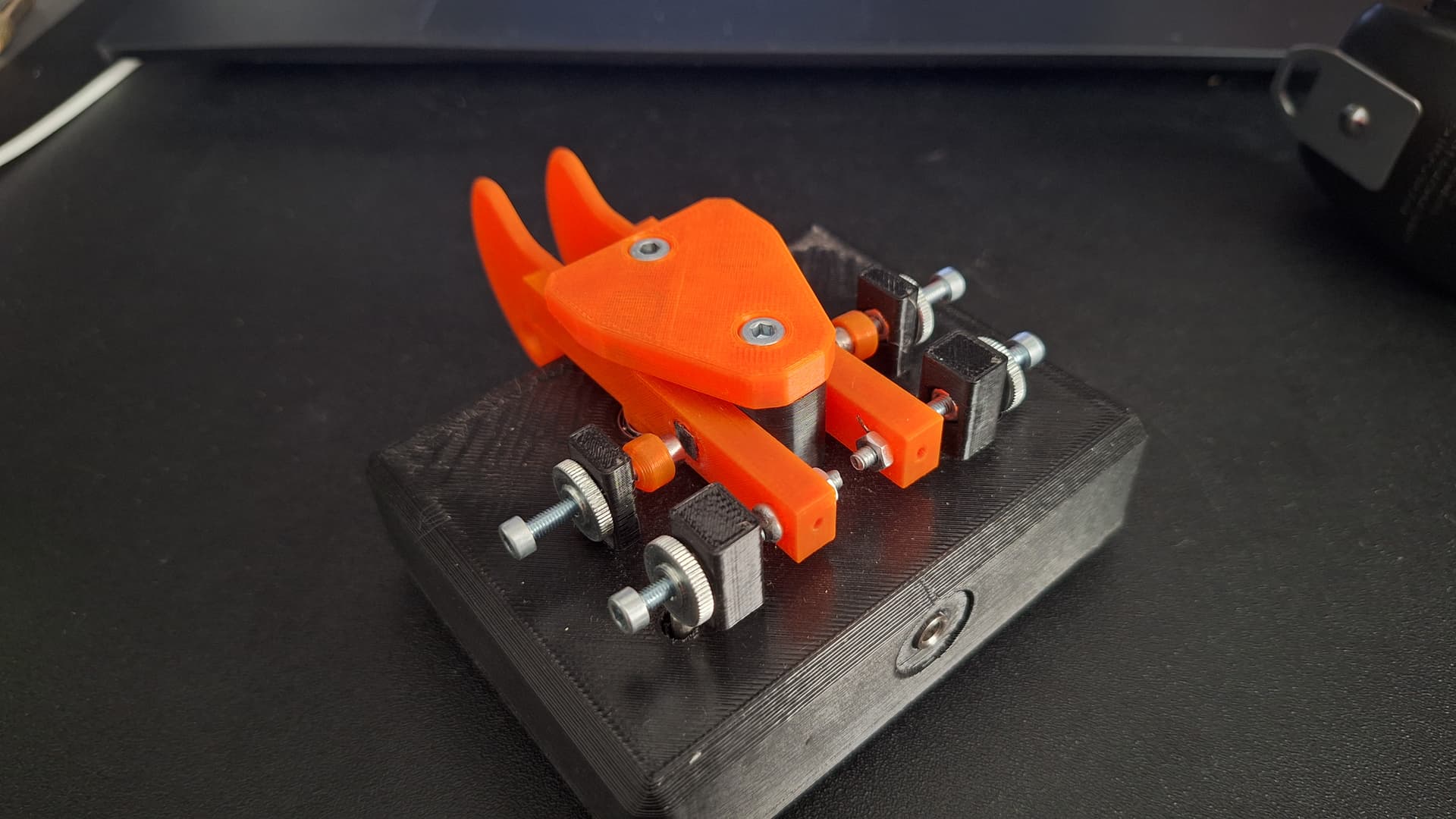

Zrobiłem parę kluczy do telegrafii w spejsie - różne konstrukcje i różne zastosowania:
Mini morse paddle by w6ipa - Thingiverse - klucz na magnesach, fajny na SOTA oraz jest mały - konstrukcja jest kopią niemieckiej myśli technicznej CW Palm Keys

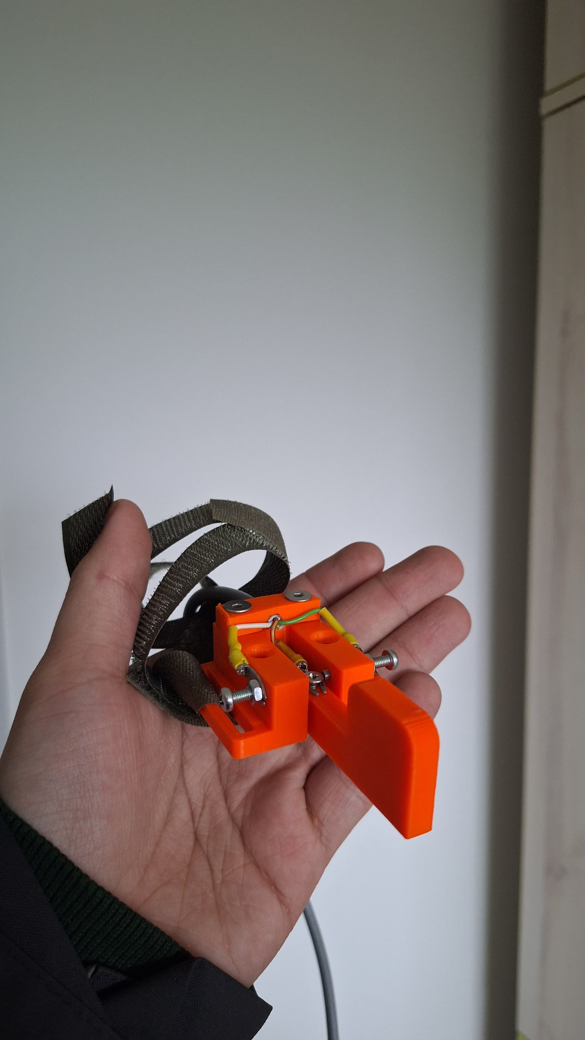

NEW Single Lever Paddle Morse CW print in place by adivor - Thingiverse - tutaj konstrukcja przemyślana dla ludzi, którzy nie mają dedykowanej podstawki i chcą być tą podstawką. Klucz tutaj ma miejsce na rzep do przyczepienia sobie klucza do uda. Jest to jednoskrzydełkowy, ale pełnoprawny manipulator, drukuje się go w jednej części.

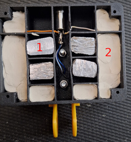

Klucz wg. EA7HVO ma parę wad: strasznie ciężko go dobrze dociążyć. Autor przewidział przykręcenie pod nogi właśnie małe magnesiki i nie trzeba go dociążać. Ja użyłem ołowiu, żeby dociążyć podstawę, żeby nie trzeba było kłaść blachy na stole na radiowym. Poniżej parę fotek z moich konstrukcji, jakie złożyłem:
@krzywy jakich haseł szukać żeby znaleźć materiały oznaczone 1, 2 na Twoim zdjęciu?
