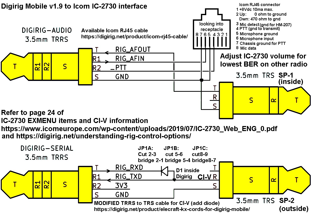

  4. Kabel do programowania. Jest tam CI-V - skleję jakiś kabel z konwertera USB-UART, a docelowo chętnie zmontowałbym kabelek pod Digirig, żeby mieć również możliwość robienia FT8 itd. - do tego trzeba dokupić jeszcze jeden taki kabelek.
Robi się w ogóle FT8 na FM (jako afsk) ? Niby dwie stacje tak mogą ze sobą pracować ale to chyba niezbyt praktyczne.

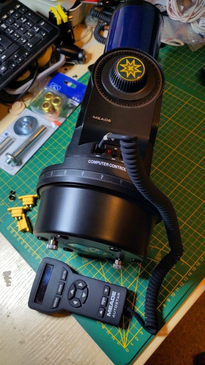

Setting Up IC-2730 for LEO Satellites - Johnson's Techworld - widzę, że to radio jest dość popularne do satelit, w sumie ma full duplex więc można szaleć. Jakaś antena na stojaku i można się bawić, w sumie jeszcze nigdy na satelitach nie pracowałem a zawsze mnie to korciło.
Mam taki rotor Az/El do teleskopu Meade ETX60 którego w sumie nie używam wiec po zdjęciu teleskopu mógłby kręcić anteną 2/70.
A widzę, że hamlib obsługuje różne astro sprzęty w tym Meade LX200, który może być podobny w sterowaniu: Supported Rotators · Hamlib/Hamlib Wiki · GitHub .
No w każdym razie jakby ktoś chciał to rozkmniać to ten rotor jest do dyspozycji.
A tu jest zrewersowany protokół sterowania rotorem: EQMOD-ETX/Documentation/etx60atv4.pdf at master · ozarchie/EQMOD-ETX · GitHub

Zmontowałem kabel CAT/DIGI do radia. Niestety nie udało mi się zrobić FT8, bo zapomniałem, że to nie jest radio wstęgowe - ale CAT działa.

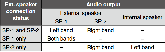

Uwaga: po podłączeniu kabli traci się część audio z głośnika:
Kabel zmontowany według tych schematów, niczego w Digirig nie trzeba było ciąć, bo dodałem diodę i rezystor w kablu:
