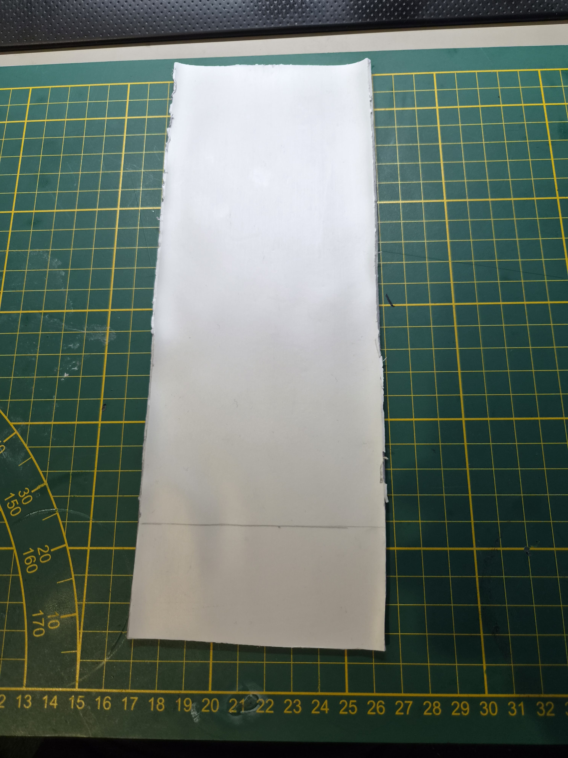

Piłą i godnością osobistą z długiej rury PVC ucinamy około 260mm odcinek.
Następnie przecinamy ją piłą wzdłuż.
W następnym kroku opalarką stopniowo podgrzewamy ten odcinek i w rękawiczkach rozprostowujemy go na płasko.
Po paru podgrzaniach i formowaniu powinniśmy uzyskać taki oto efekt:

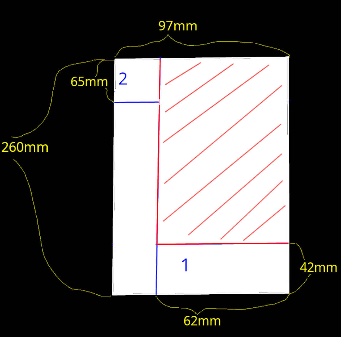

Następnie na płaskim PVC zaznaczamy ołówkiem i linijką mniej-więcej (nikt z tego nie będzie strzelał lol) taki oto wzór.
Na niebiesko to linie pomocnicze, na czerwono zaznaczony obszar do wycięcia.
Ten rysunek jest poglądowy- nie jest dobrze wyskalowany.

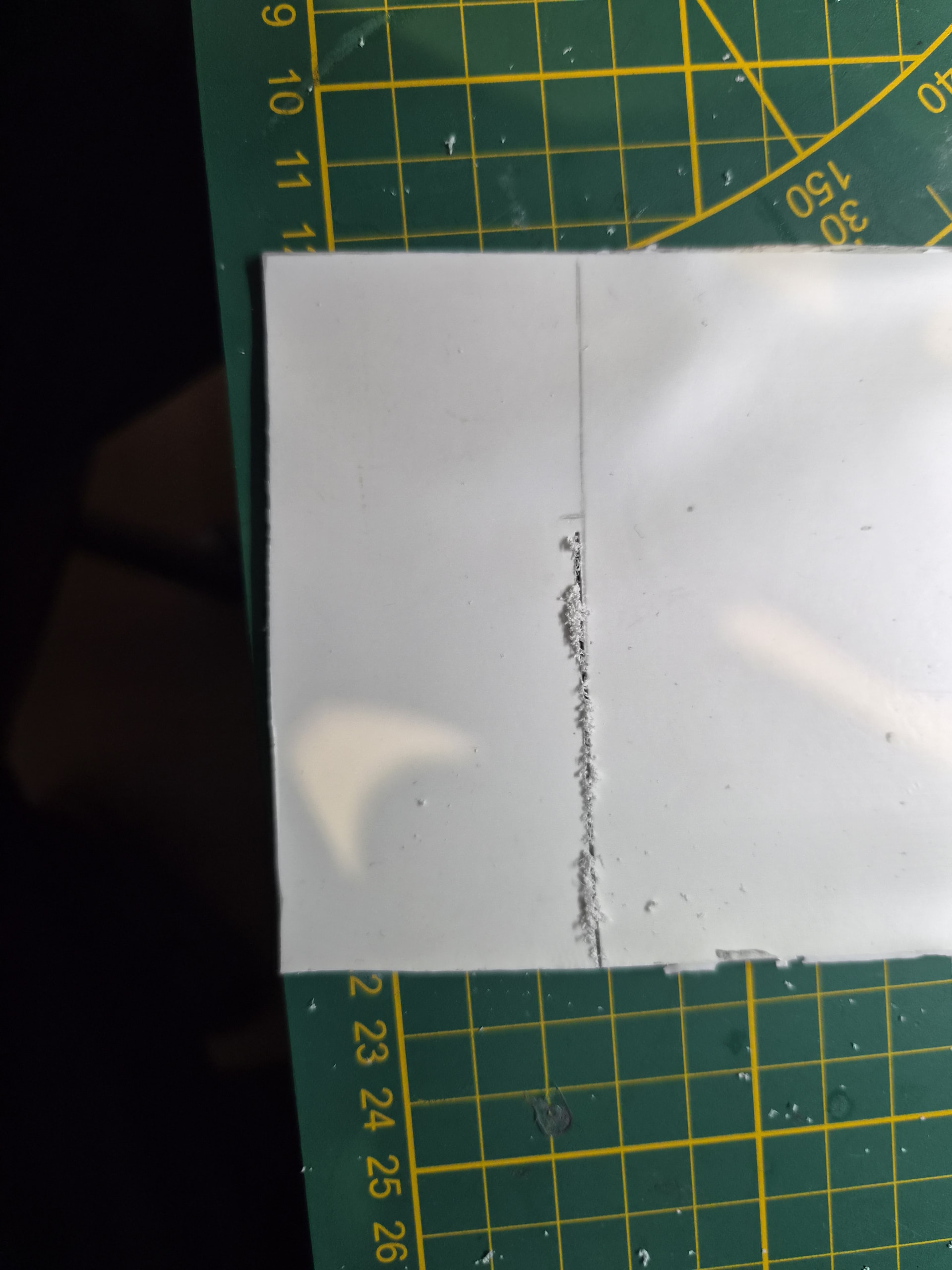

Przecinamy linie czerwone w pionie i poziomie:
Teraz można użyć papieru ściernego żeby wyrównać boki płaskiego elementu. PVC bardzo łatwo poddaje się ścieraniu.

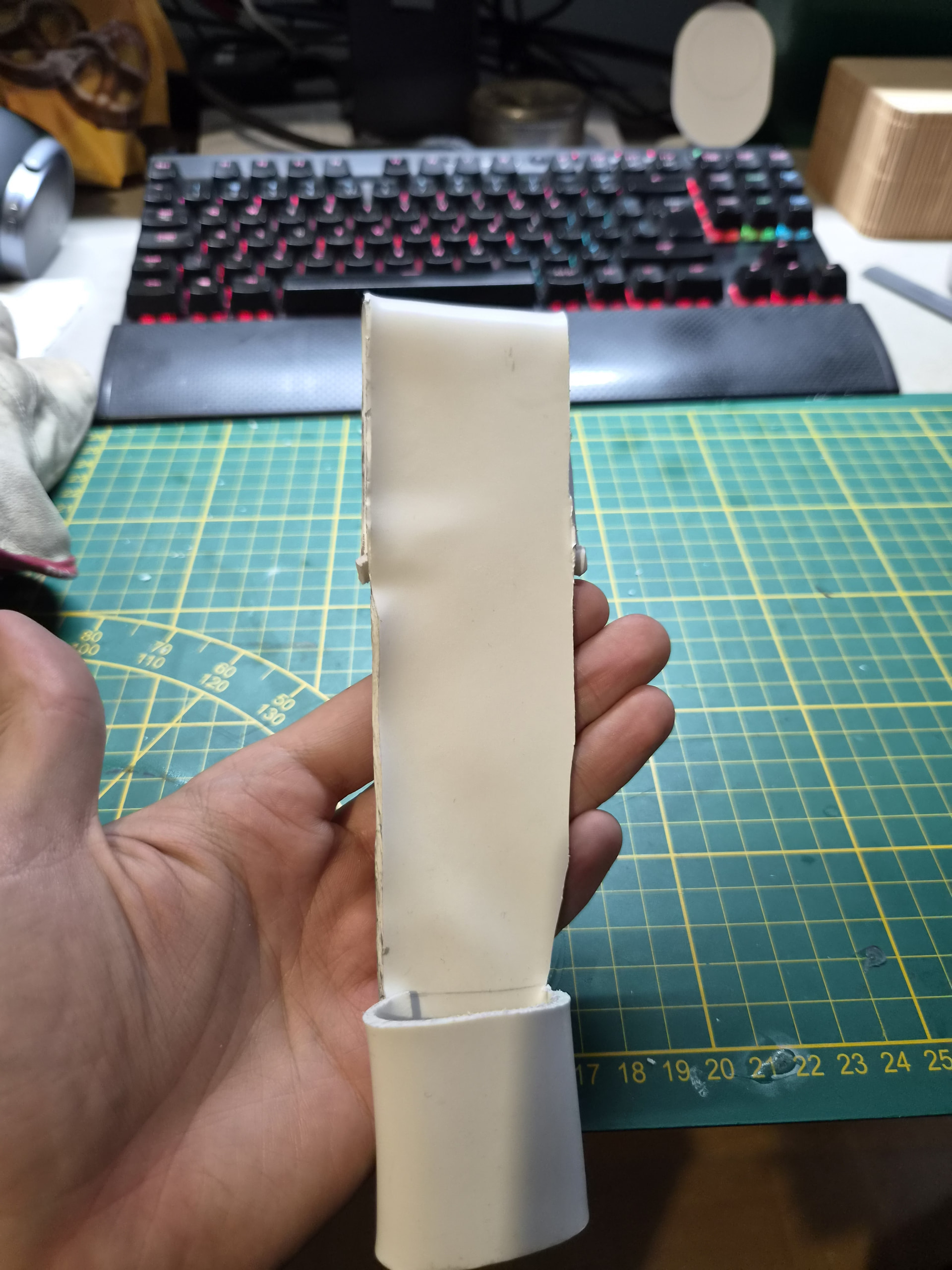

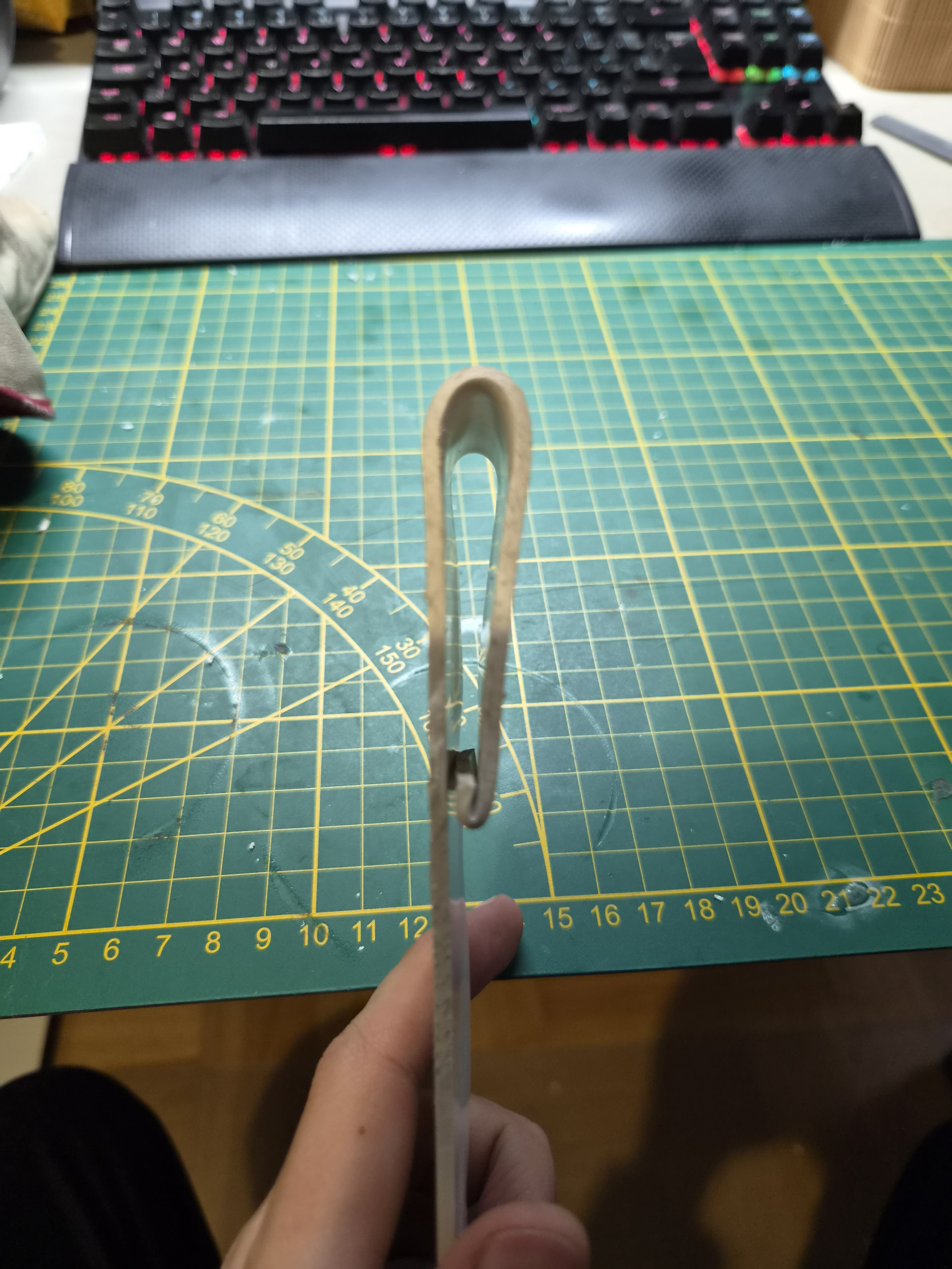

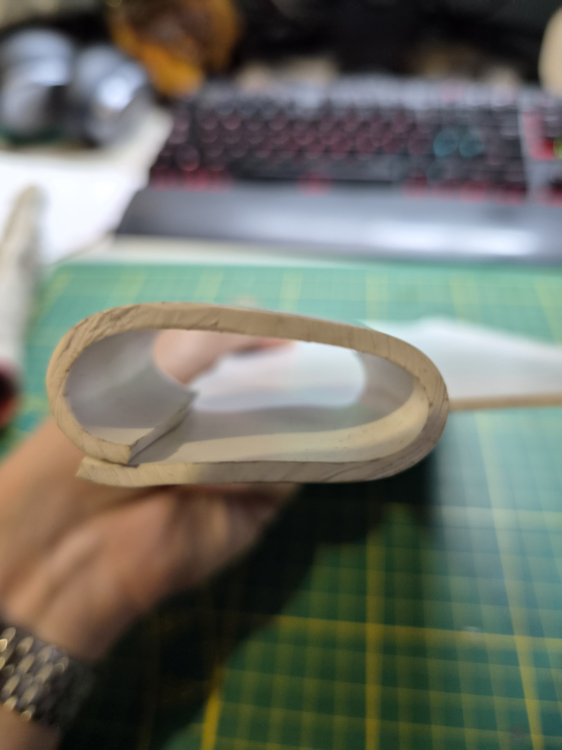

Zacząłem od uformowania szlufki na klips do radia.
Żeby go wykonać, oczywiście podgrzewamy obszar i zawijamy częsć 1 zaznaczoną na rysunku poglądowym w lewo żeby uzyskać taki efekt:

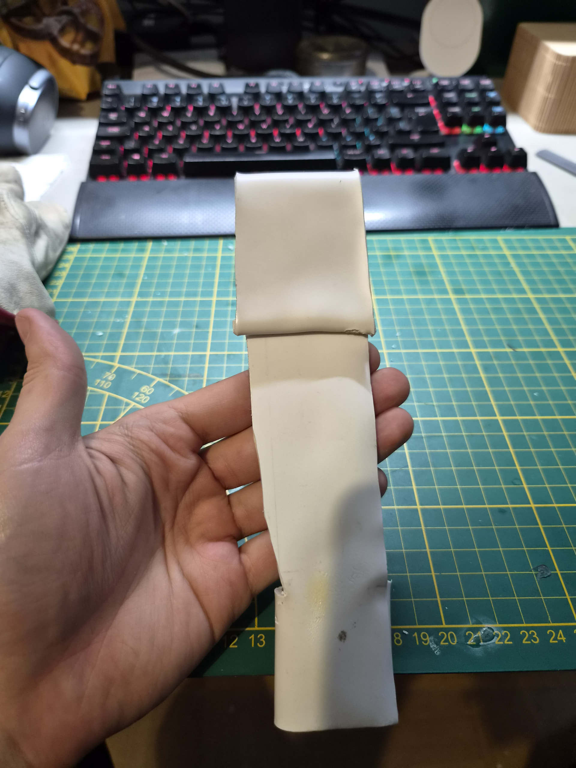

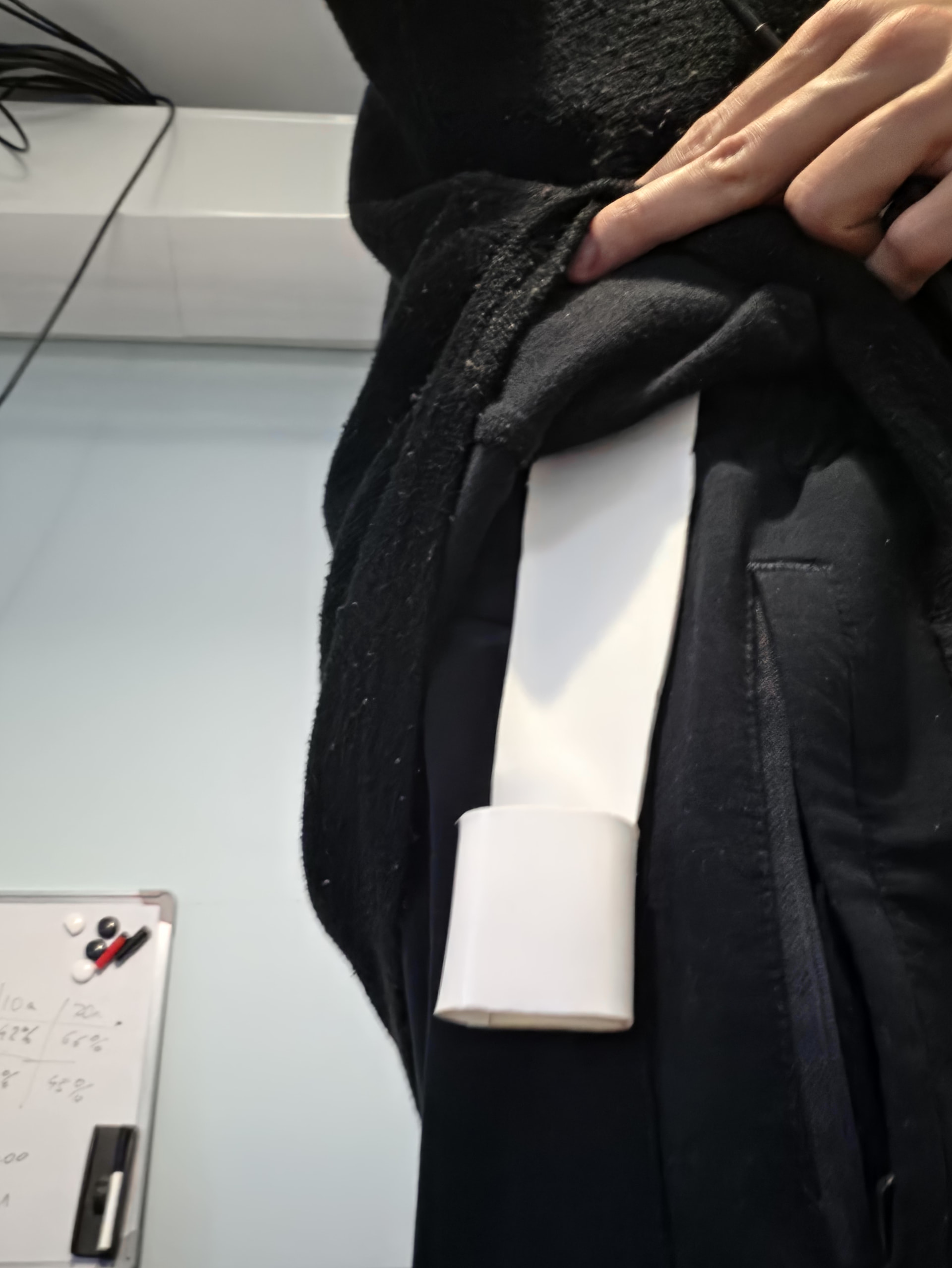

Później uformowałem klips do spodni.
Żeby go wykonać, najpierw podbrzewamy górną część obszaru 2 i zaginamy go pod siebie żeby stworzyć “stoper” do paska.
Następnie podgrzewamy linię uprzednio zaznaczoną na niebiesko i zaginamy w przeciwnym kierunku co szlufka na klips.

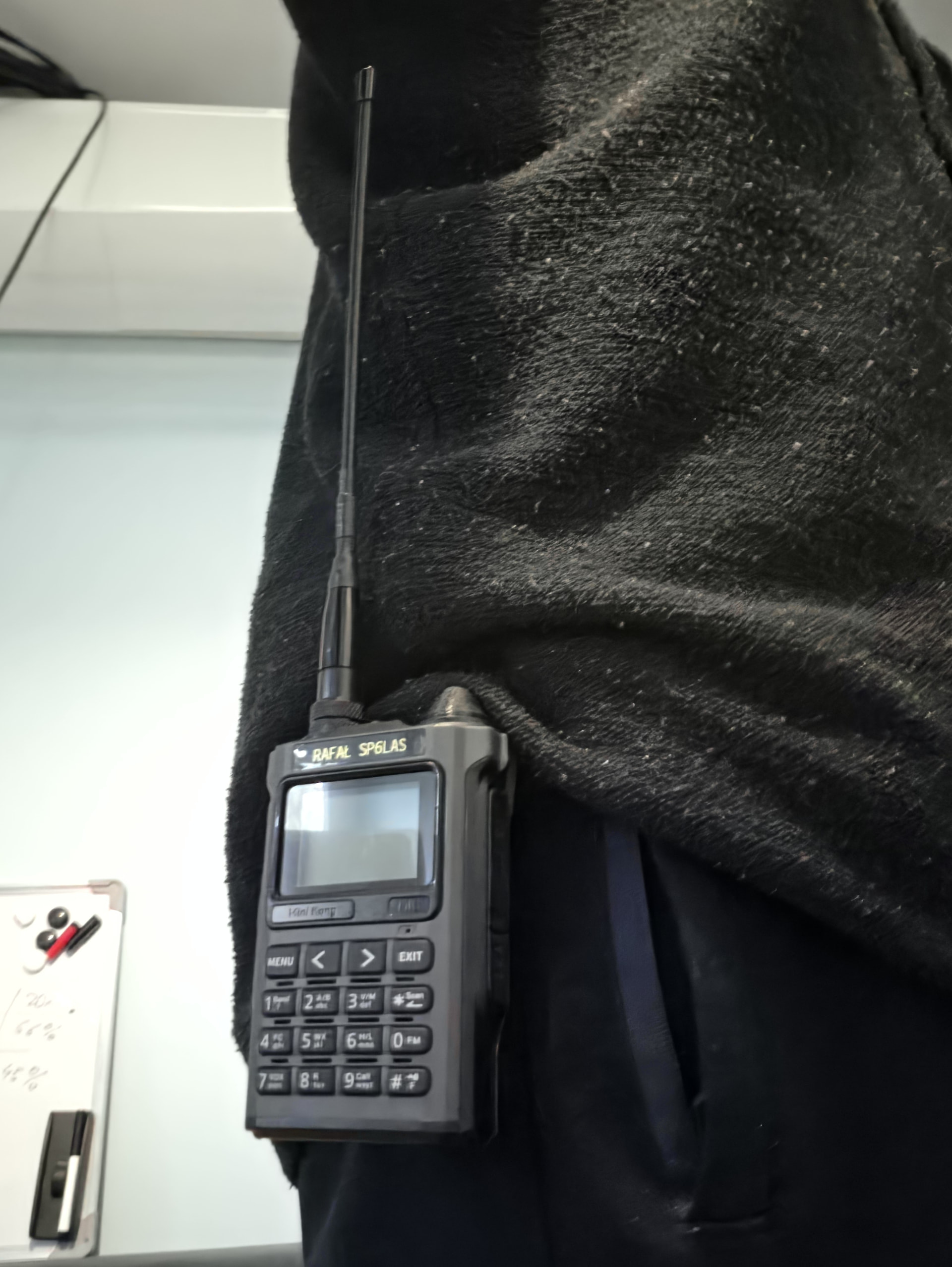

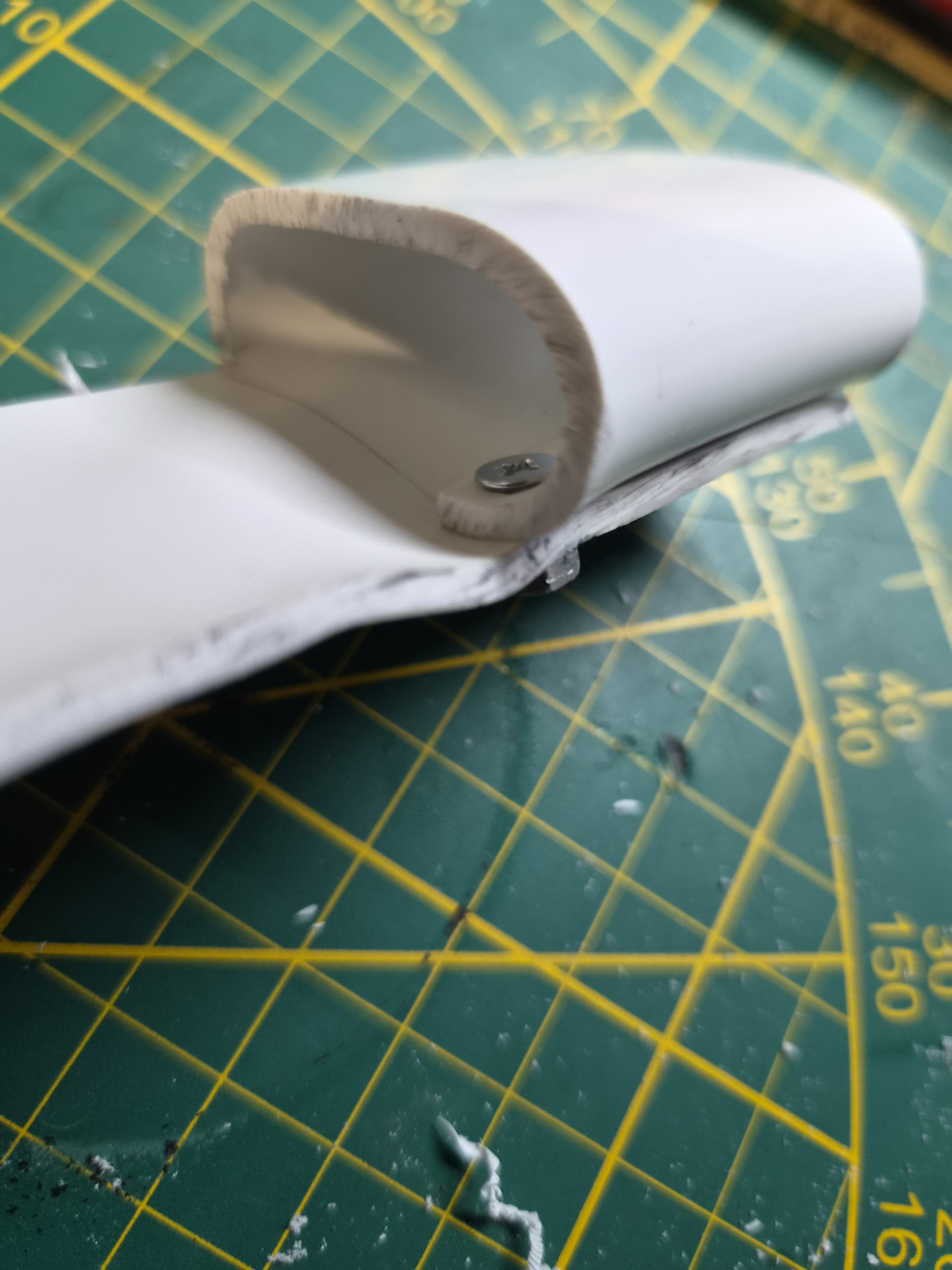

Do zabezpieczenia szlufki do klipsa, użyłem śrubki, żeby radio nie wyskoczyło z KNURa podczas szarpnięcia:
Efekt połowiczny

- Dziadowsko wyszły mi “proste linie” jakie ciąłem- później niewystarczająco doszlifowałem krawędzie
- Niestarannie rozprostowana rura- na krawędziach widać pofałdowania od nagrzewania
Kolejnym krokiem dla mnie jest wyrównanie nędznych krawędzi papierem ściernym.
