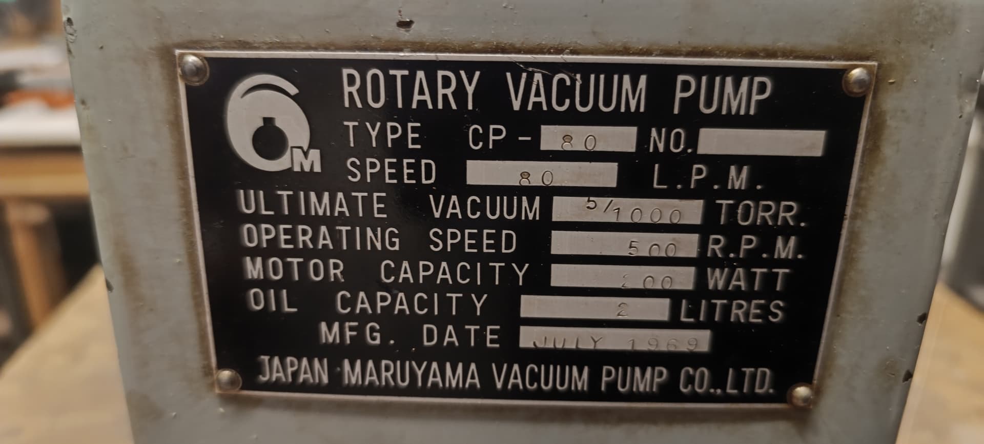

Rotacyjna olejowa pompa próżniowa do pracy ciągłej o wydajności 80 l/min. Konstrukcja jest leciwa (1969), ale przeszła serwis i jest dość prosta mechanicznie, także powinna trochę posłużyć. Do zasilania potrzebny jest silnik elektryczny zapewniający 500 RPM i 200 watów mocy. Pompa jest w stanie zejść do 5E-3 Torrów (~0,7 Pa). Urządzenie jest dość ciężkie (25 kg), dlatego docelowo warto by ją umieścić na ruchomym wózku.

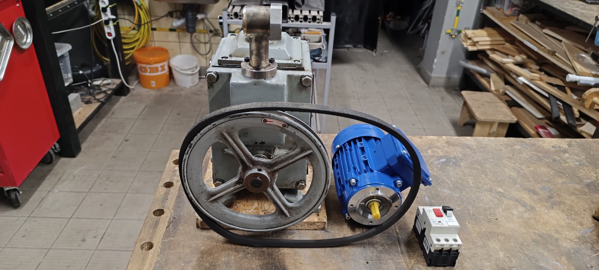

No i ten rocznik - July 1969…
obraz
Schodziła z taśmy produkcyjnej akurat jak Apollo 11 lądowało na Księzycu :grinning_face: .
Czy ja tu widzę dedykowany wyłącznik silnikowy? Elegancja!

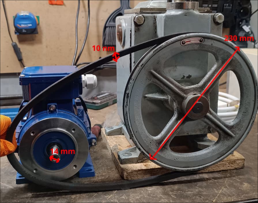

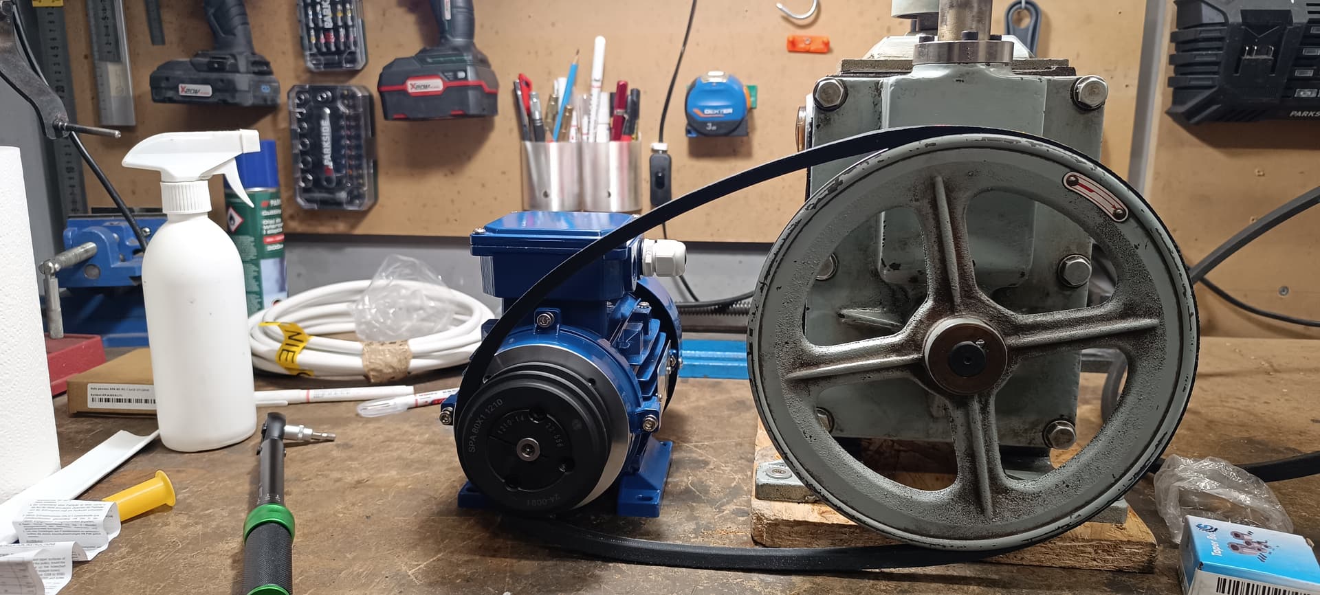

  1. Mechanika
    Silniki elektryczne obracają się zwykle z szybkością ~1390 rpm, podczas gdy pompa potrzebuje 500 rpm. Oryginalnie używana była przekładnia pasowa z pasem klinowym typu A (czyli tym starszym, szerszym). Znaleźć trzeba by było pasujące koło klinowe o średnicy ~75mm pasujące do pasów typu A, wymienić to duże koło na współcześniejsze albo ewentualnie pomyśleć o czymś innym.

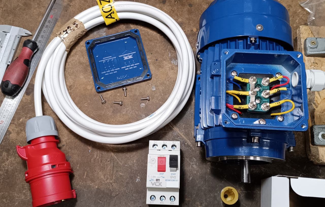

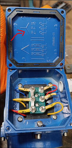

  1. Elektryka
    Trzeba zapiąć silnik na gwiazdę, podpiąć do wyłącznika silnikowego i do wtyczki siłowej (i dać obejrzeć komuś z SEPem).
Zorganizowałem taki przewód pięciożyłowy 1,5 mm.

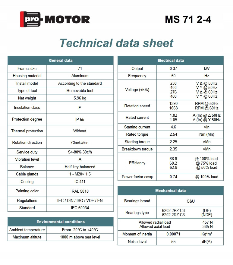

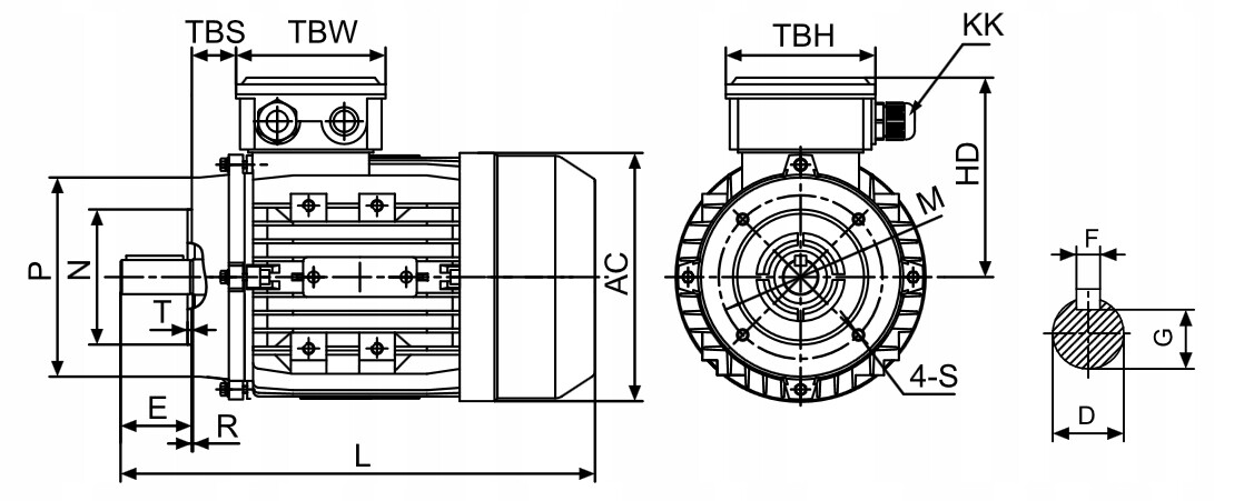

Silnik elektryczny:
  • Napięcie zasilania - Trójfazowe 230/400V

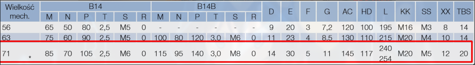

  • Wielkość mechaniczna - 71
  • Moc znamionowa kW - 0,37
  • Prędkość obr/min - 1370
  • Średnica wału - 14mm
  • Forma montażu - B14 105mm
  • Korpus - Aluminium
  • Uzwojenie - miedziane

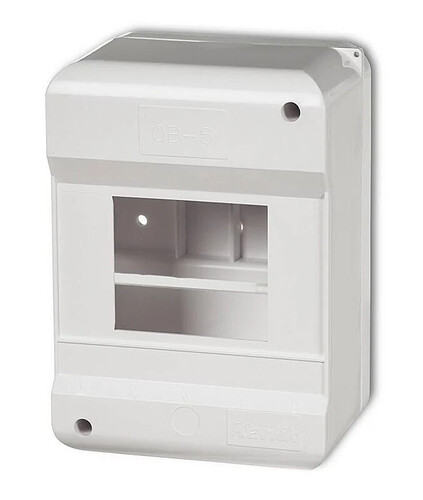

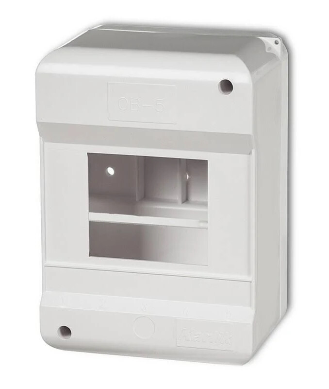

Do włącznika przydałoby się zorganizować jakąś minimalną obudowę np. w tym stylu jak na zdjęciu, plus dławnice na przewody odpowiedniej średnicy. Przydałoby się też pomyśleć, gdzie ten włącznik zamontować.
I raczej konieczna obudowa na tę przekładnię bo bez to piękna wyrwirączka :roll_eyes: .

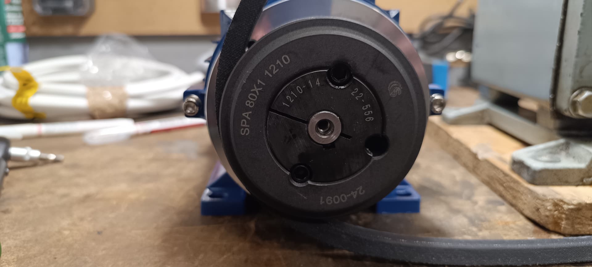

Znalazłem koło pasowe, które pasuje zarówno do starszych pasów typu A, jak i nowszych SPA. Będzie ono również wymagało dodatkowej tulei, aby dopasować je do wału naszego silnika. Widzę też, że obecny pas jest już dość stary i ma kilka luźnych włókien, więc lepiej też kupić nowy.
Lista zakupów wygląda następująco:
  1. Koło pasowe 80mm, 47 zł
    https://www.ebmia.pl/kolo-pasowe-spa-a-xpa-13-pod-tuleje-taper-lock/1907-kolo-pasowe-spa-80-r1-1x13-tl1210.html
  2. Tuleja montażowa 1210 koła pasowego, 36 zł
    https://www.ebmia.pl/tl1210/1912-tuleja-mocujaca-taper-lock-1210-14.html
  3. Pas typu A - A-970Li 1000Lp, 17 zł
    https://www.ebmia.pl/pasy-klinowe-klasyczne-a-13x8/23305-pas-klinowy-a-1000stomil.html
Ok, zamawiam w takim razie

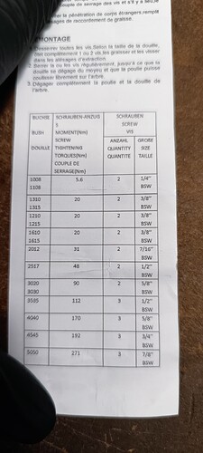

Założyłem zgodnie z instrukcją (łącznie z otłuszczeniem wału i stożków dla lepszego tarcia i naoliwieniem gwintów, ale śrubki nie chcą dać się wkręcić na 20 Nm jak chce instrukcja (dociagnalem do 10 Nm).
Dokręciliśmy z @zhohoff te śruby do 20 N·m.
