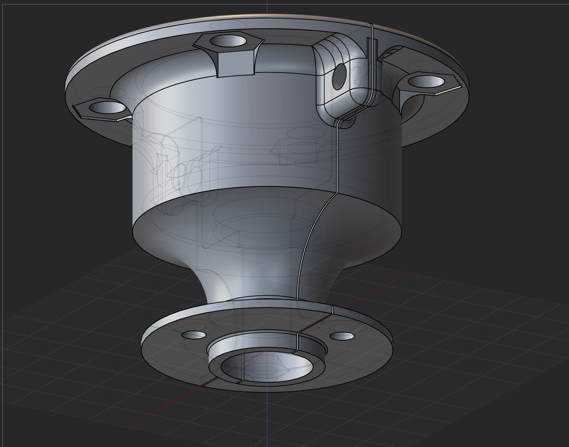

Mój obecny pomysł to:
wolnoobracająca się oś pomiędzy dwoma łożyskami w oprawach, zębatka przykręcona do customowo zamówionej flanszy z dystansem. Taka flansza zostałaby przyspawana do blachy koła.

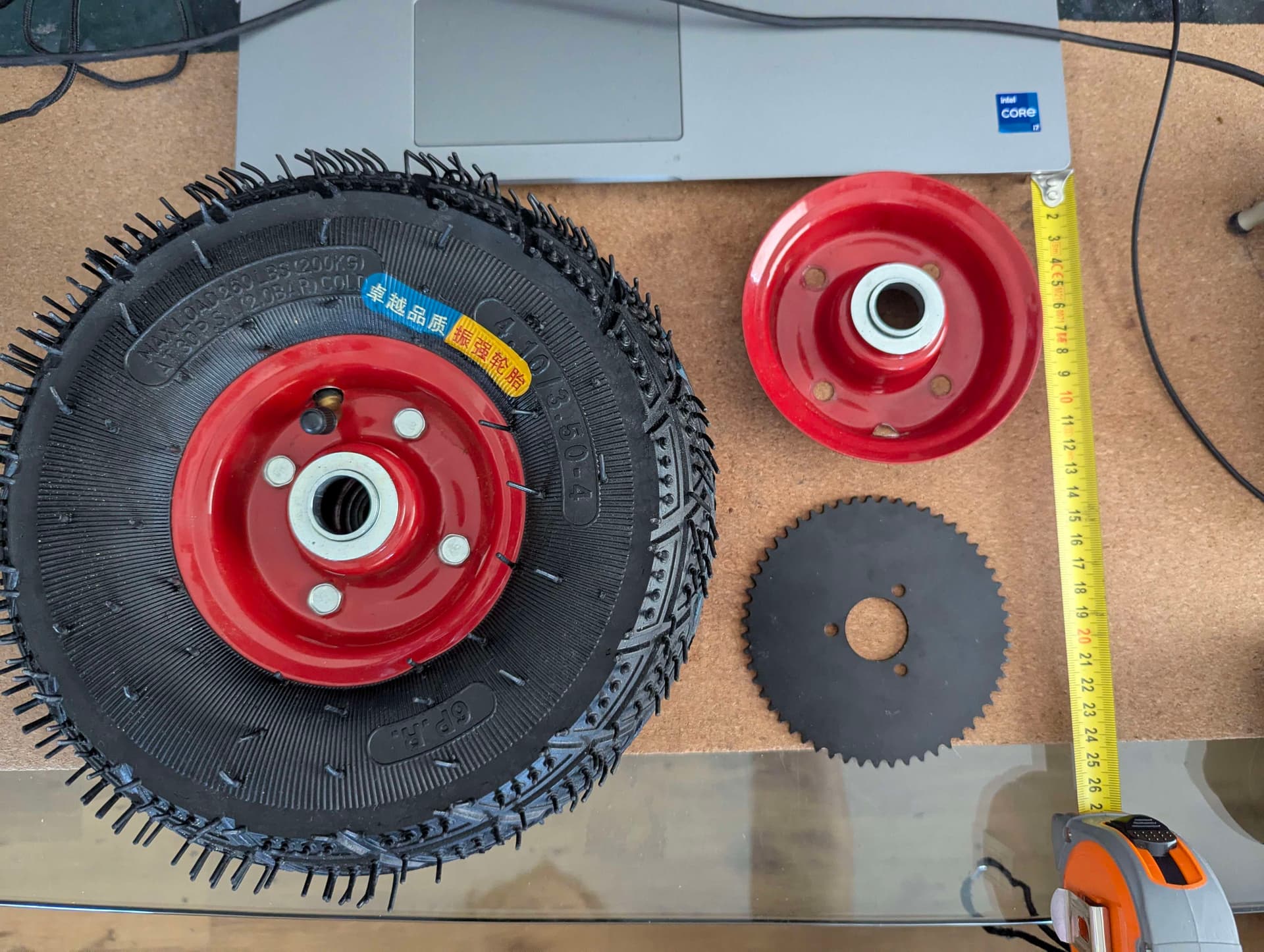

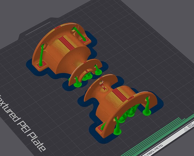

Picrel to akurat model pod wydruk, bo będę testować, czy PAGF udźwignie. W najgorszym wypadku nauczę się drukować czymś nowym
Do spawania byłby dużo prostszy element, tutaj po prostu wykorzystuję przestrzeń, żeby zwiększyć masę, na którą rozłożą się obciążenia.
Co do okoliczności użytkowania: 2x silniki po .5kW, łańcuchami przekazują napęd 1:5 na koła. Koła sterowane niezależnie, z możliwością jazdy do przodu i do tyłu. Napędzają platformę, na której będzie siedział operator i bateria więc obciążenie to będzie jakieś 150kg rozłożone na te dwa koła i jedno albo 2 pomocnicze z przodu platformy (platforma nie jest jeszcze sfinalizowana, bo nie wiem jak szeroki wyjdzie ostatecznie napęd).

Przy silnikach 500W wydruk może nie wytrzymać, ale adapter do łączenia koła zębatego z kołem raczej na luzie możesz zrobić z jakiegoś tworzywa, obróbka jest prostsza niż metalu. Może warto też rozważyć napęd na pasku zamiast łańcucha, jest trochę bezpieczniejszy
