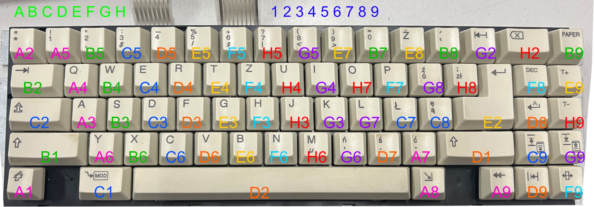

Jednak w związku z moim zamiłowaniem do starych sprzętów perfekcyjnych w swoim działaniu, a wypartych postępem, zamarzyło mi się stworzenie uniwersalnego interfejsu pozwalającego na wpięcie się do elektronicznych maszyn do pisania, które prawie zawsze wprowadzanie znaków oparte mają na zwykłych klawiaturach membranowych. W skrócie maszyna posiada X pinów dla kolumn i Y pinów dla rzędów. Zwieranie poszczególnych pinów pozwala na „wystukanie” danego znaku lub uruchomienie dodatkowej funkcji.

:heavy_check_mark: Zmapować układ klawiatury maszyny Quasar 180

Mapowanie klawiszy dla Quasar 180:
