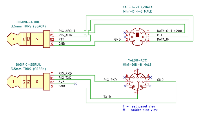

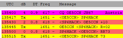

Dorobiłem kabel CAT/DATA do Digirig. Działa:
Jedyne, co - polecam ustawić głośność na nadawaniu/odbiorze na 50%.

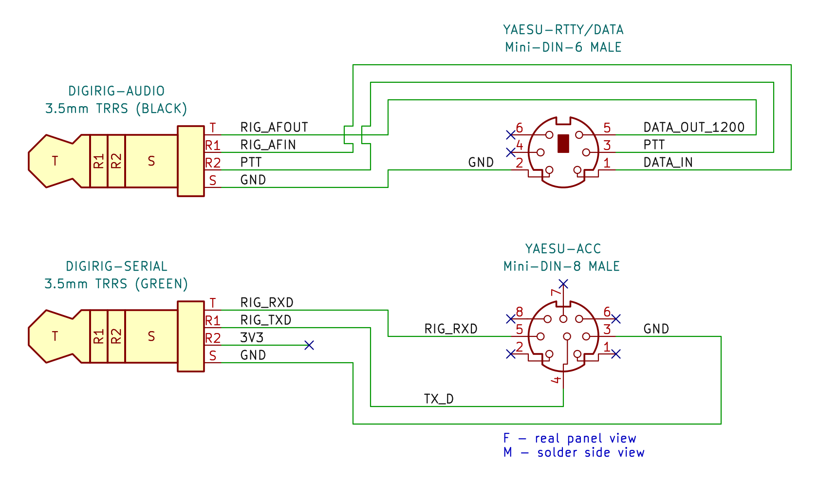

Schemat kabla, dla potomnych:
Pinout kabla TRRS:
T - bare
R - white
R - red
S - yellow
