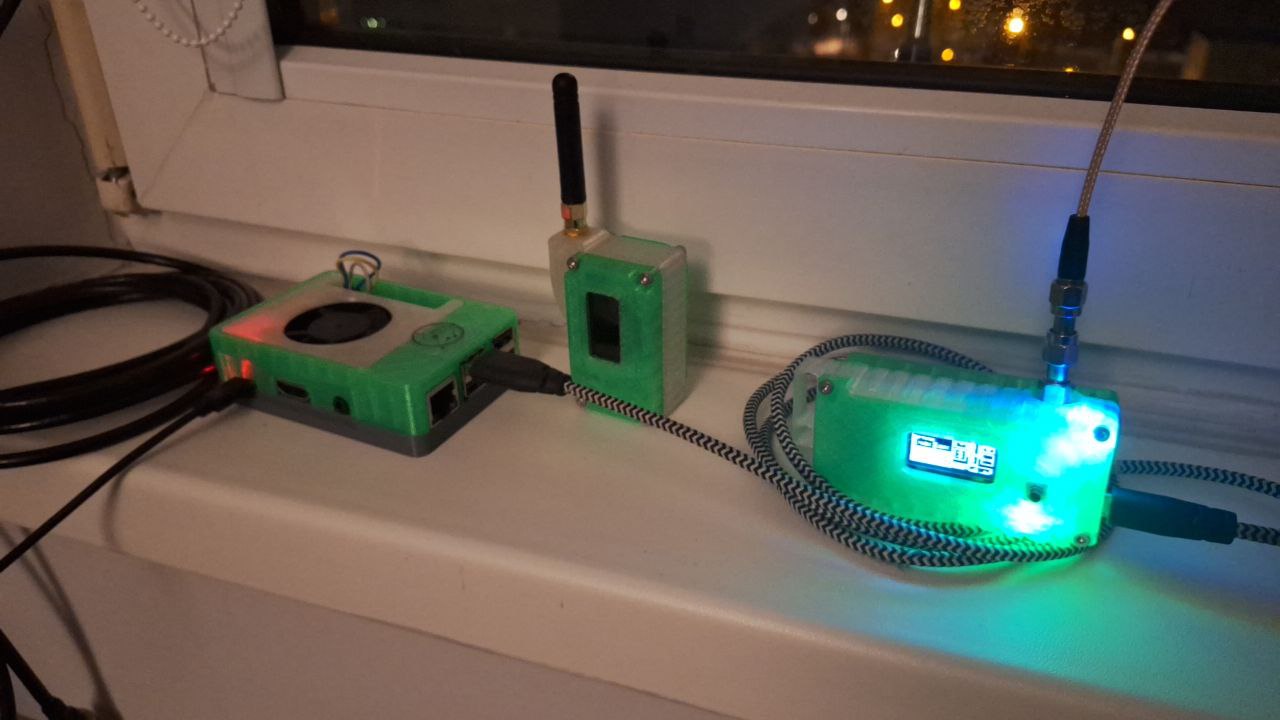

Aktualny setup sprzętowy:
  • orange pi pc (bo leżało w szufladzie)
  • tt-go lora 433MHz podpięte po USB
  • Heltec v3 868MHz podpięty po USB

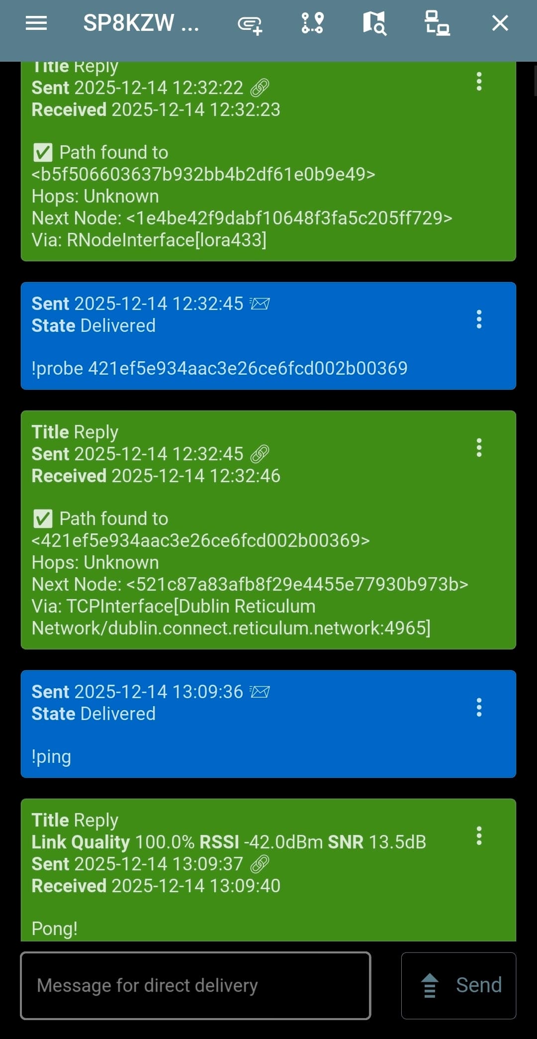

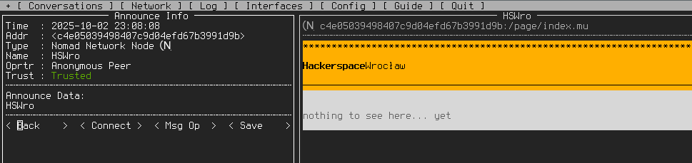

Przetestowałem dostęp po LoRa na 433 MHz. Działa, i nawet udało mi się sprawdzić pogodę używając jakiegoś randomowego bota wystawionego przez kogoś w internecie :smiling_face_with_three_hearts:

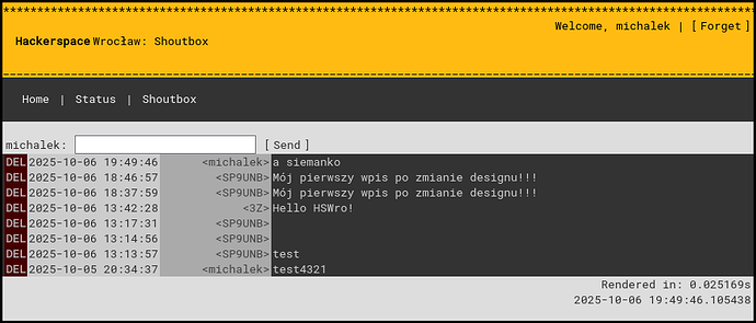

Oprócz tego strona w NomadNecie się rozwija. Pojawił się prosty shoutbox + prosty sposób na identyfikację – hasło jest wspólne dla wszystkich a nick wpisujesz jaki chcesz. Po hasło proszę się zgłosić do mnie.
Jedna kwestia odnośnie logowania: domyślnie przeglądarki NomadNetu nie wysyłają stronie swojego adresu, co pozwala zachować prywatność odwiedzającego i uniemożliwia śledzenie. Mimo to jednak chcąc się zalogować trzeba ten adres wysłać, bo inaczej strona nie będzie w stanie rozróżnić kto jest kim (coś w stylu reverse ciasteczek). Aby to zrobić:
  • W MeshChat trzeba kliknąć ikonkę odcisku palca w prawym górnym rogu okna,
  • W NomadNet trzeba:
    1. Zapisać node do ulubionych (na liście announce kliknąć node i wybrać <Save>),
    2. Następnie na liście ulubionych node kliknąć dany node, wybrać <Info>, zaznaczyć Identify when connecting i dać <Save>.
    3. Jeśli strona HSWro jest otwarta, to zfocusować (tzn kliknąć na) nią i rozłączyć się naciskając Ctrl+W.
    4. Po ponownym połączeniu (czyli otwarciu strony HSWro) powinno być możliwe zalogowanie się bez problemu.

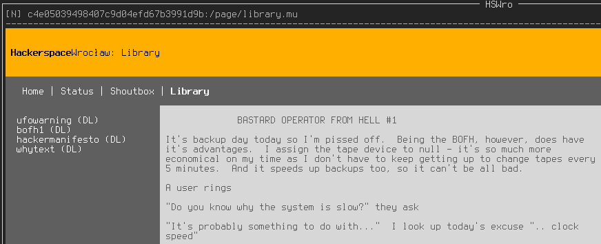

Kod strony dostępny jest na fleg/nomadnet-website - Hackerspace Wrocław , więc każdy może sobie uruchomić kopię u siebie i na niej haksować. Pull requesty bardzo mile widziane. Also: to jest programowanie rekreacyjne, więc nie oczekujcie enterprise jakości kodu.
Zrobiłem prostą bibliotekę plików tekstowych, pliki te można podejrzeć bezpośrednio albo pobrać. Jak widać nie za bardzo mam pomysł co tam umieścić, ale trudno :smiley:
Wszelkie zmiany wylądowały w repo na fleg/nomadnet-website - Hackerspace Wrocław , jak również cały czas jest żywe pod adresem c4e05039498407c9d04efd67b3991d9b:/page/index.mu

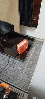

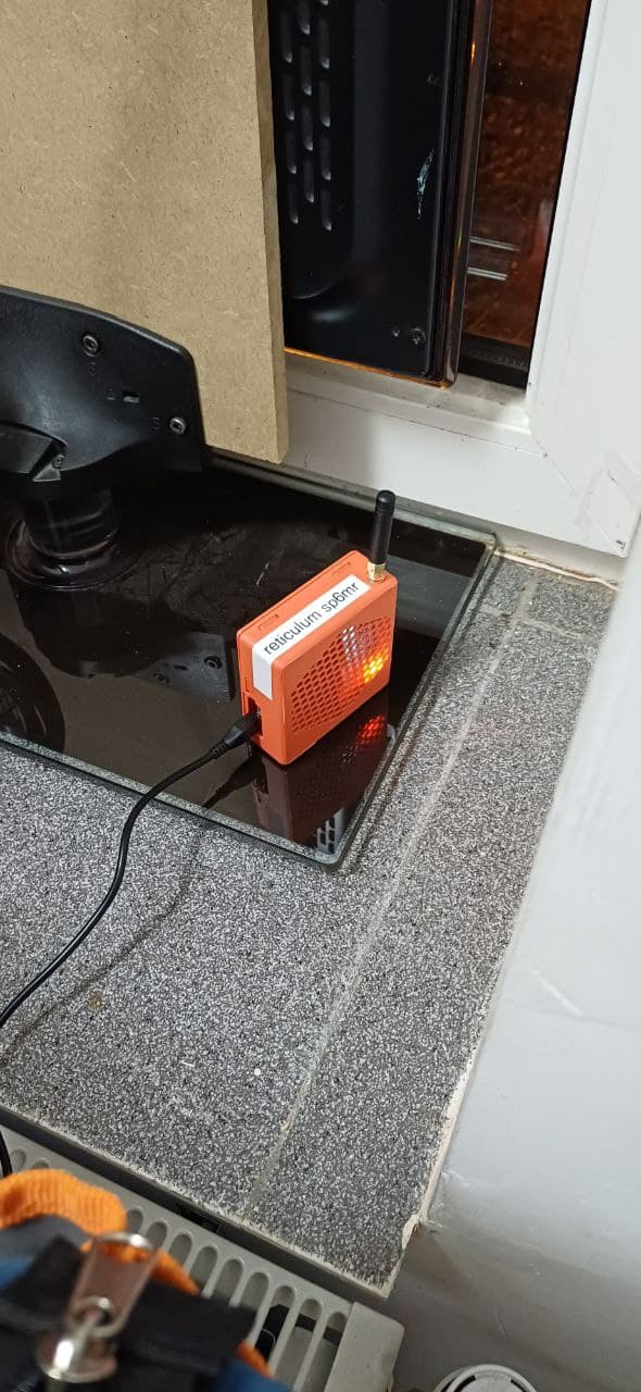

Postawiłem nowy eksperymantalny node Reticulum w HSie – podłączony tylko i wyłącznie za pomocą LoRa, bez jakiejkolwiek innej łączności.

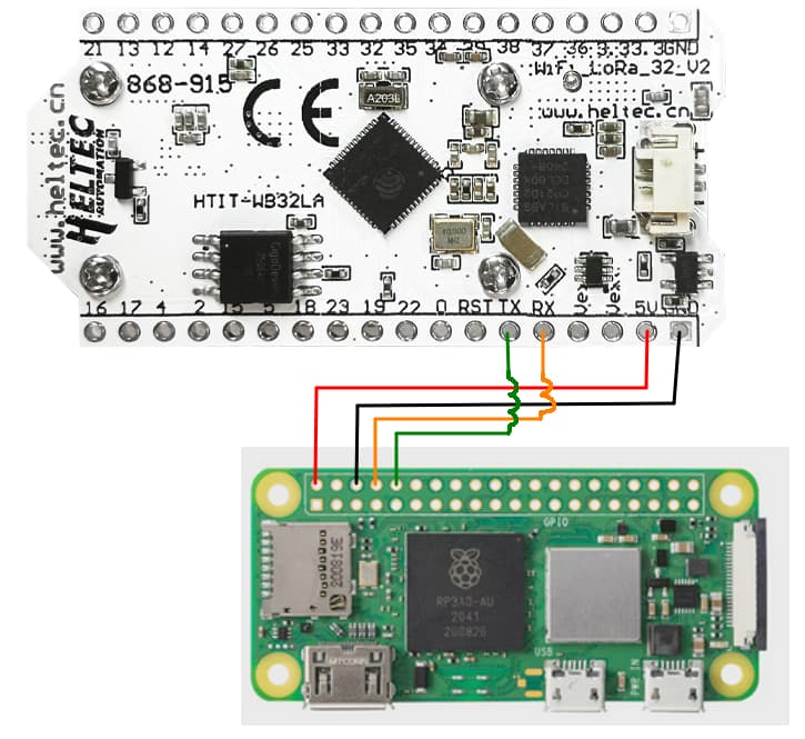

Node składa się z RPi Zero i Helteca na 868MHz. Schemat połączeń poniżej (200h w kolourpaint), niestety nie jest idealny – na tak podłączonej płytce nie można flashować FW. Nie chciało mi się tego rozkminiać, ale na przyszłość warto by było się temu przyjrzeć. Co prawda na obrazku jest RPi Zero 2W (wg opisu w necie), ale takie zdjęcie tylko znalazłem w internecie, a pinout jest taki sam.
Obudowa samodzielnie zaprojektowana w OpenSCAD za pomocą YAPPgeneratora. Nic szczególnego (nie miałem jak chwycić helteca rozsądnie więc leży swobodnie oddzielony ścianką od RPi), ale jak ktoś chce to źródło jest tu.

Jeżeli chodzi o węzeł który stoi u mnie w akademiku: nareszcie stoi u mnie płytka działająca na 868MHz. Jeżeli chodzi o ustawienia, to trochę się pozmieniały (i dalej mogą ulec zmianie):
  • Płytka lora868:
    – 868.4MHz
    – Tryb ShortFast (SF 7 CR 5 BW 250kHz)
    – Heltec Lora32v3 (być może się to jeszcze zmieni)
  • Płytka lora433:
    – 433.575MHz
    – Tryb ShortFast (SF7 CR 5 BW 250kHz)
    – LilyGO 2.1.6.1.
W dalszym ciągu można się dobić do mnie na te same wyżej podane hashe, dodatkowo pojawiła się moja stronka uruchomiona na węźle i jest do BBS i info na temat mojego węzła. Sama strona czasem się źle ładuje, ale zawsze to jest coś, trzeba próbować parę razy: 12cb1ed29943213839f0b0d18cd42761 oraz od razu link 12cb1ed29943213839f0b0d18cd42761:/page/index.mu
