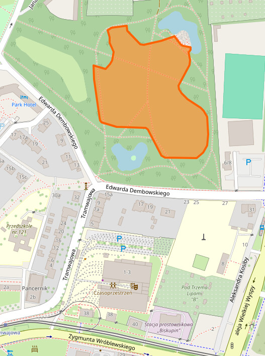

Miejsce startu: na terenie zajezdni stanowczo za dużo trakcji i innych drutów więc odpada ale po drugiej stronie ulicy w parku jest wielka łąka więc myślę, że tam:

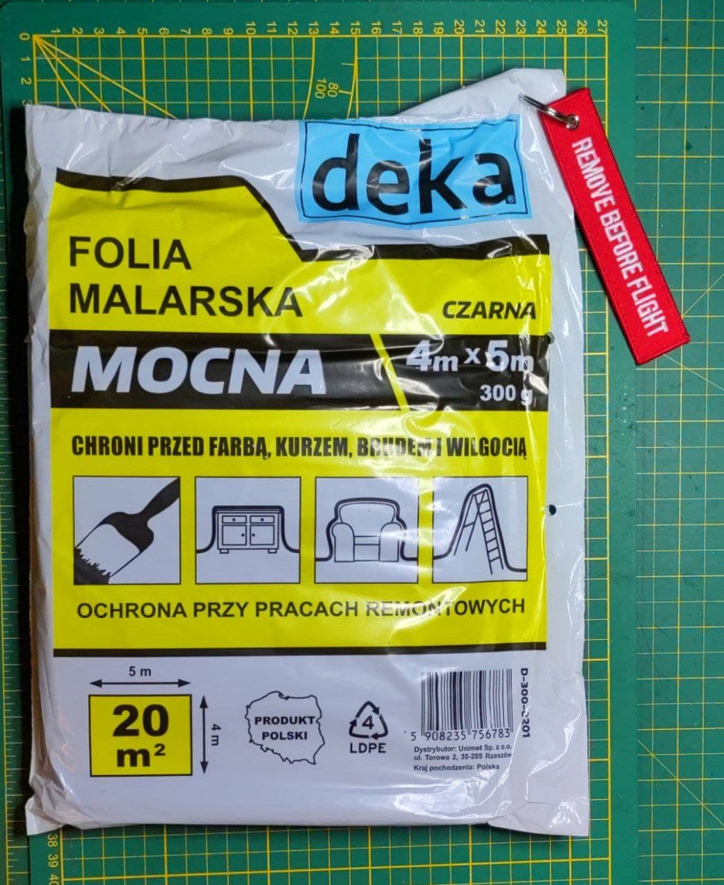

Bazując na doświadczeniach SQ5RB, który puszczał balony słoneczne, balon będzie z czarnej folii malarskiej ( której zapas już mam od dawna kupiony :slight_smile: ) - tu można zobaczyć relację ze startu jego małego balonu (z 2022r. z samym trackerem , który na pułapie ~16km przeleciał ponad 500km

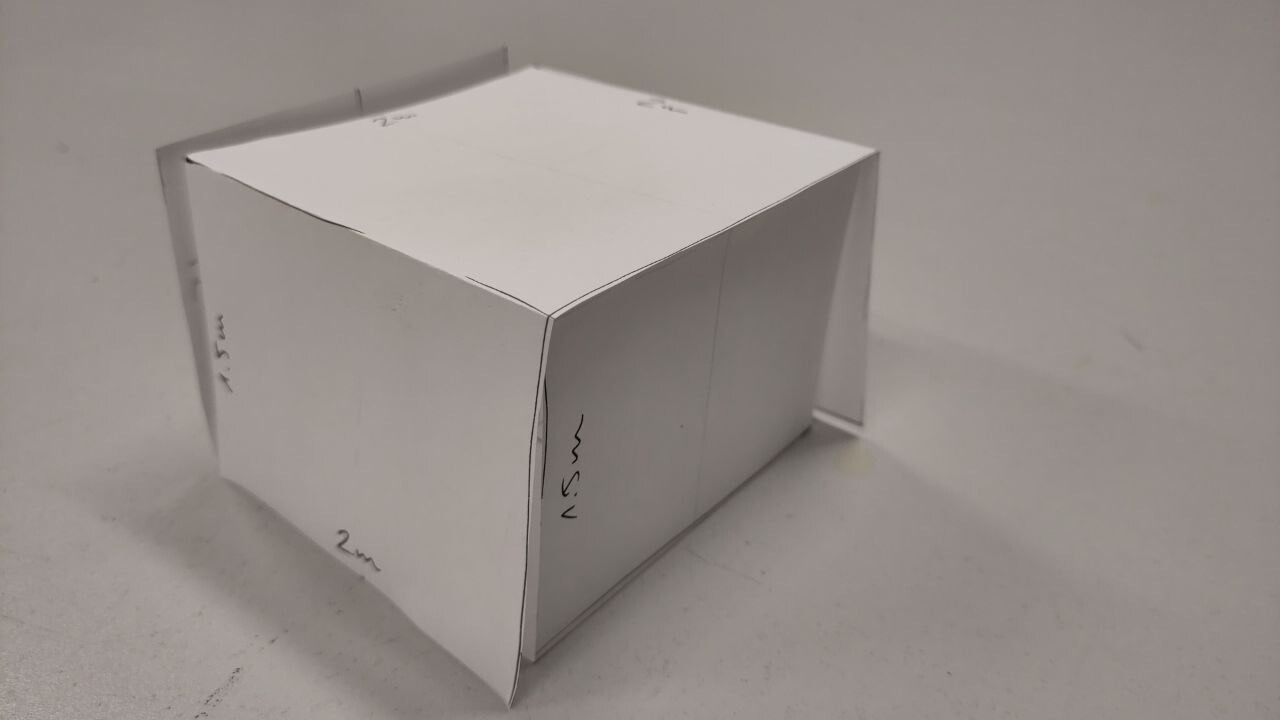

Żeby było “cebulowo” to opakowanie sondy będzie wycięte we właściwy kształt ze styroduru i pomalowane też zgodnie z wzorem. Natomiast sam balon albo też kształt +/- cebulowy albo prostszy do sklejenia prostopadłościan.

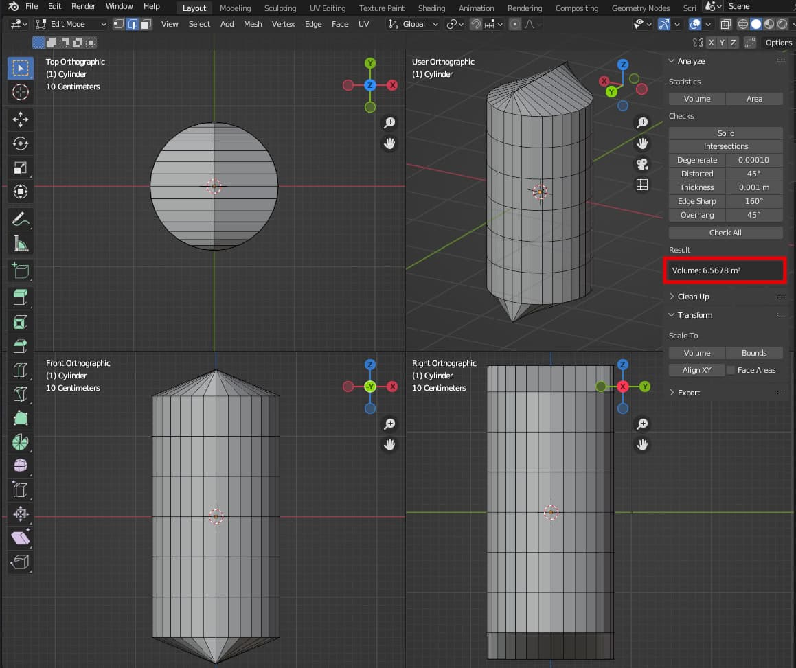

Jakiś czas temu przygotowałem kalkulatory do obliczenia nośności dla takich kształtów: https://hab.sp9unb.eu
Korzystając z pojedynczego arkusza 4x5m można “wycisnąć” maksymalną objętośc prostopadłościanu ok 6m3 i siłę nośną nawet 250g .
Z dwóch arkuszy to już prawie 1000g siły nośnej przy ok 15m3 objętości .

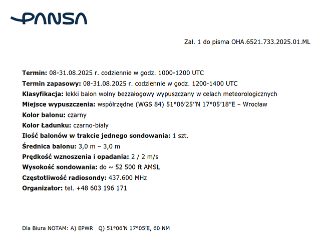

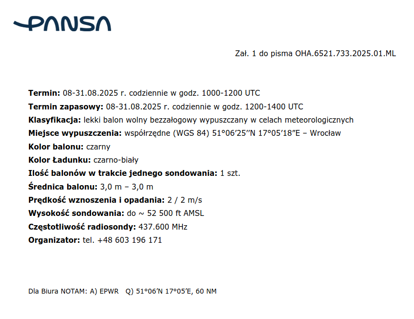

Jest kwit na puszczanie balonu(ów) :sunglasses:
Konkretnie codziennie od przyszłego piątku do końca miesiąca:
Było z tym trochę j***nia bo nie dochodziły do nich (przynajmniej tak twierdzili…) maile wysyłane z @hswro.org ani z mojej prywatnej domeny (mimo zwrotki ich serwera że dostarczono do skrzynki adresata XD), no ale w końcu przez ePUAP doszło.
W sumie to wyszło nawet na plus bo w pierwszej wersji wysłałem tylko o zgodę na ten weekend co się zaczyna, ale w międzyczasie rozmawialem z ludzmi i oglądałem NOTAM, które były wystawione. I się okazało, że nie ma problemu, żeby dostać zgodę na dłuższy czas więc jest :-) .
NOTAM-H1874-25.pdf (14,7 KB)

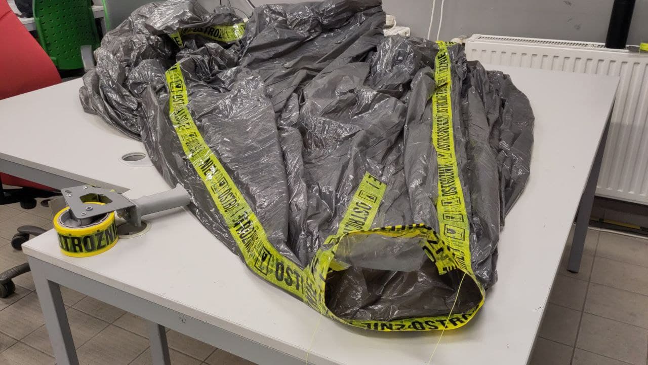

W w ten czwartek wieczorem będę kleić balon i potrzebna mi będzie 1/2 naszej powierzchni stołów - niniejszym rezerwuję te bliżej wejścia między godz 20-22. Czyjaś pomoc w tym klejeniu mile widziana.

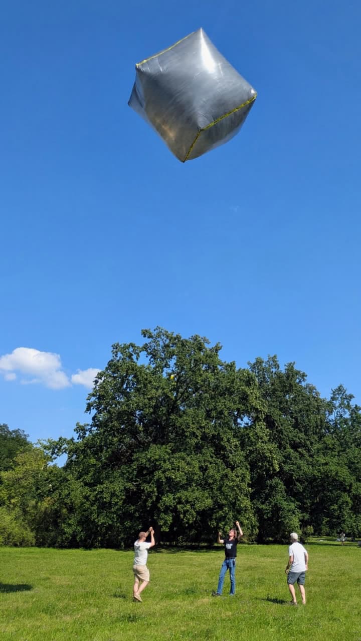

Tak wygląda na ziemi:
a tak powinien wyglądać w powietrzu:
Wielka łąka w parku jednak okazała się za mała a drzewa dookoła za wysokie, żeby balon z zapasem przeszedł na nimi.

Sam balon też będzie mieć nieco inny kształt - łatwiejszy do sklejenia:

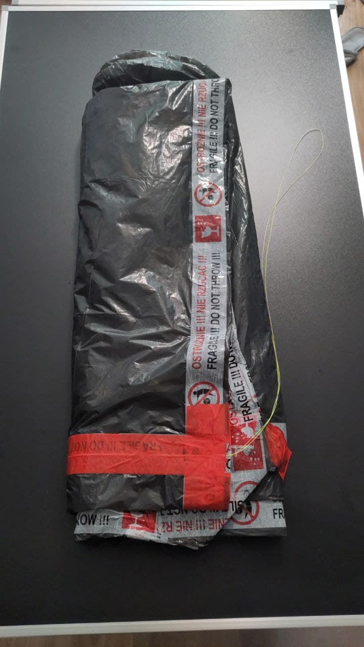

#3 sklejony.
Planowany odlot: niedziela ok 12tej z górki przy Ceglanej.
Kto się pisze do pomocy przy starcie ?
Count me in ;-)

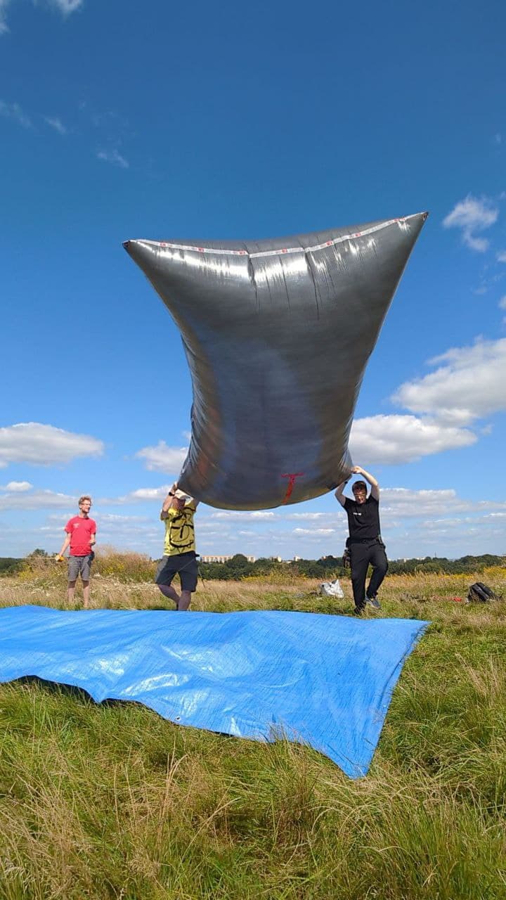

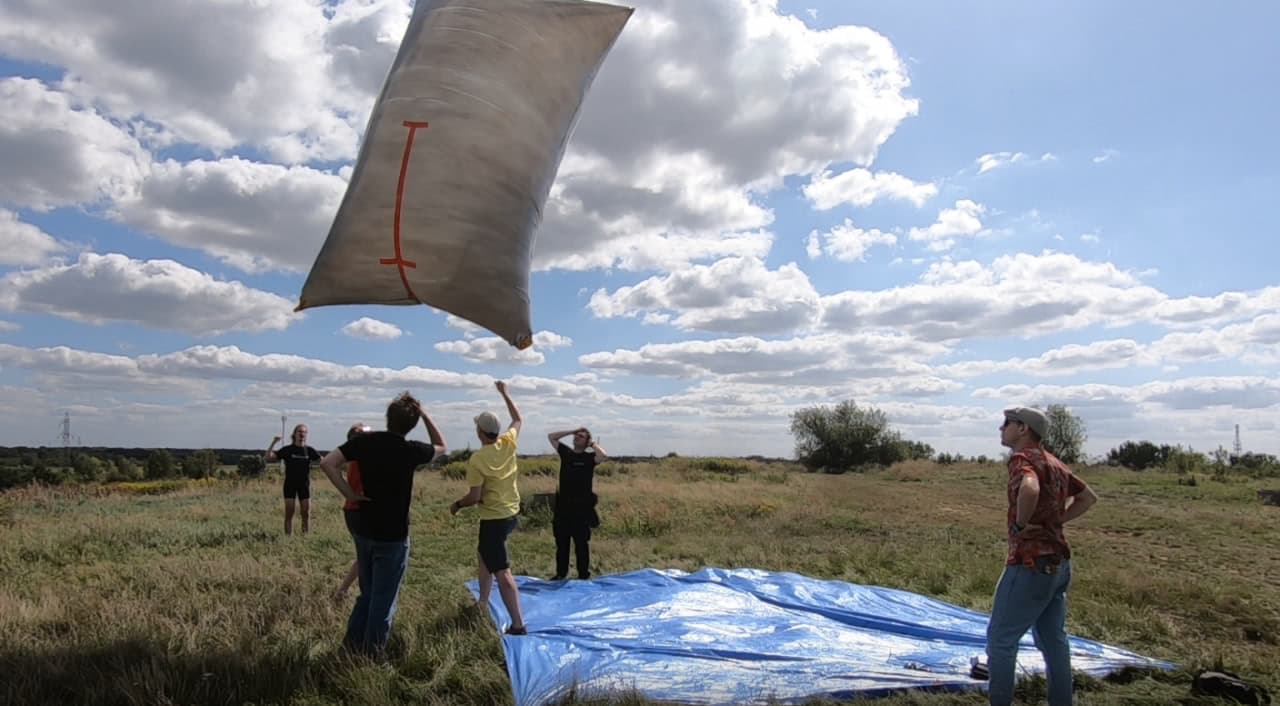

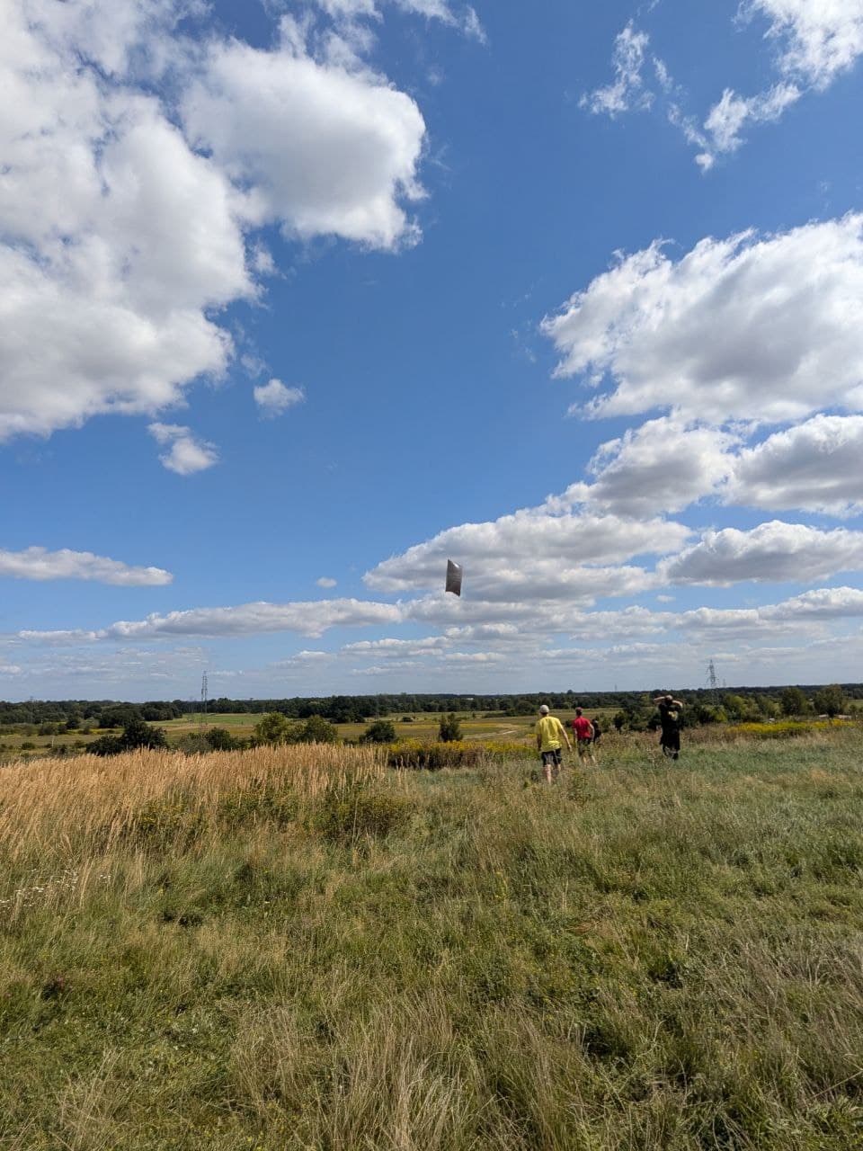

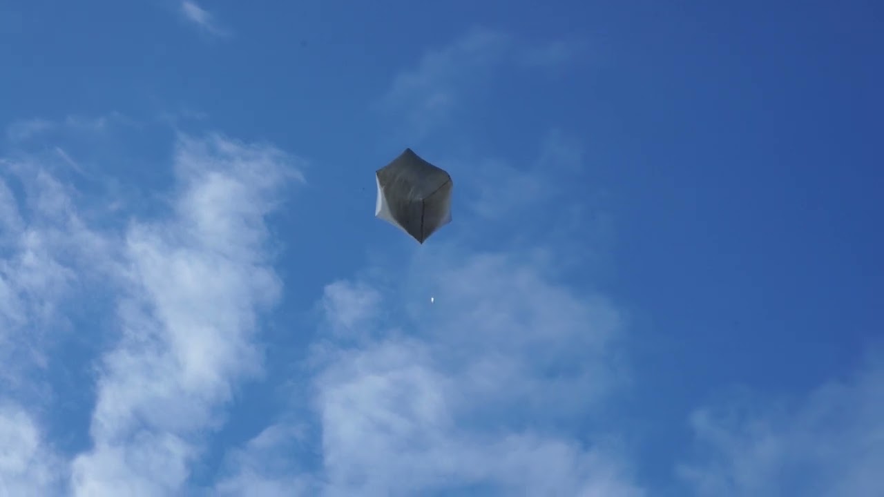

Dzisiejszy test zakończony sukcesem :trophy: , choć znowu nie obyło się bez dramatycznych zwrotów akcji.
Na górce stawili się @andriist @lechu @miklo @krzywy @adam @tocisz @kosma @wiktor (+1/2).
Przyszło nam mierzyć się z dość silnym wiatrem i słońcem, które raz po raz chowało się za chmurami. Balon dość długo nie chciał się oderwać się od ziemi a kiedy wreszcie poleciał to sonda zaliczyła ślizg po trawie, który jak się potem okazało, nie posłużył jej.

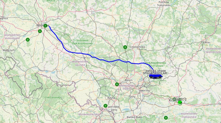

Nadajnik cały czas działał, podawał pozycję i wysokość. Balon wzniósł się na wysokość ponad 15km i finalnie przeleciał ok 200km. Zakończył lot w miejscowości Chechło koło Pustymi Błędowskiej.
Dzięki wysiłkom ekipy z HSKRK z @szymenxd , udało się przeniknąć na miejsce lądowania i odzyskać sondę i balon.

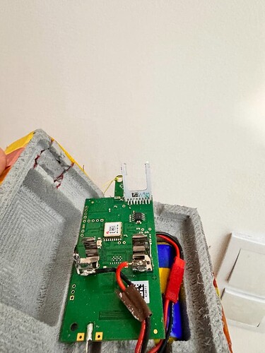

Jak się okazało, przy starcie urwał się wystający na zewnątrz kawałek pcb z czujnikiem temperatury, diodą led i … włącznikiem sondy - na szczęście nie potrzebnym do pracy już po włączeniu:
Wszysktie dane odebrane z sondy przez wszystkie stacje odbiorcze można oglądać/pobrać na stronie: Grafana

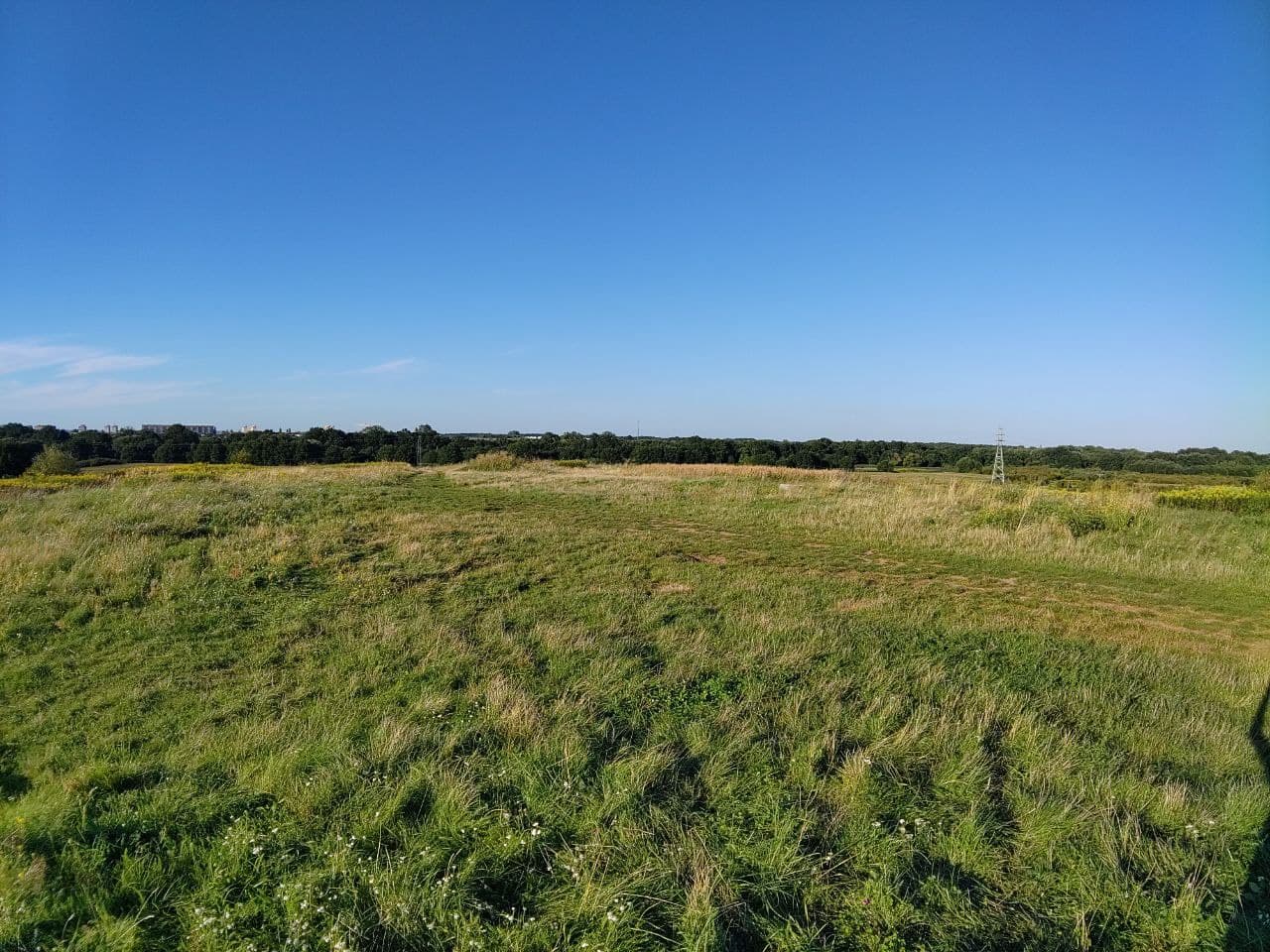

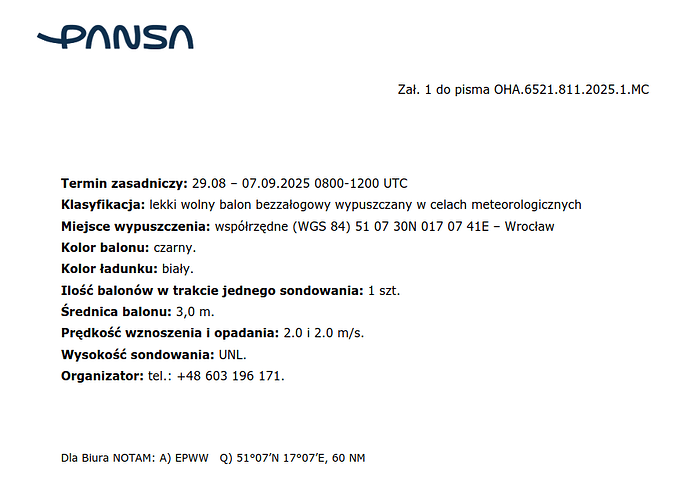

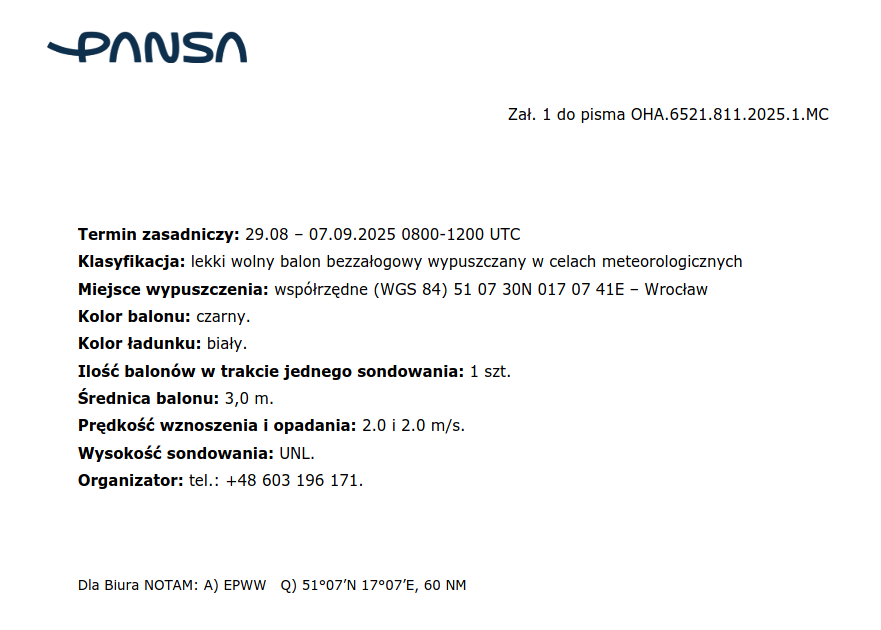

Został wydany dla balonu nowy notam na górkę przy Ceglanej.
Pierwszy termin startu (pod warunkiem słońca i niezbyt silngo wiatru) - piątek 29.08 ok 11:00. Jeżeli prognoza będzie niekorzystna to najpierw przesunięcie na późniejsza godzinę , potem na kolejny dzień.
Dla tych co nie byli - to miejsce:
Łatwy dojazd autem/rowerem, ew z buta niecałe 4km od HS.

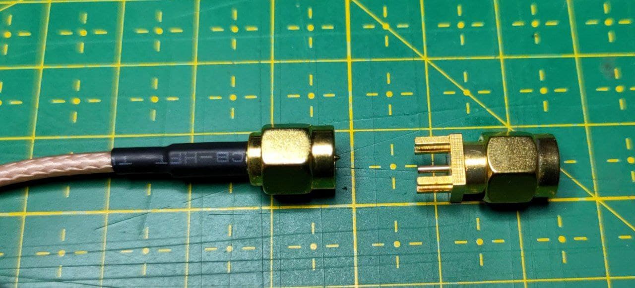

Chciałby ktoś podjać taki task: potrzebna jest pełnowymiarowa antena do nadajnika sstv zestrojona dokładnie na 144.500Mhz, jak najlżejsza (powiedzmy ~10g) zakończona wtykiem sma ?
Myślę że najłatwiej dipol półfalowy np ze skrętki komputerowej wychodzący albo prosto z wtyczki sma albo z kilku cm pigtaila:
Na końcu promiennika musi być jakieś oczko za które będzie go trzymać linka nośna od nadajnika.
W środę mogę spróbować zrobić. mamy w HSie takie luźne złącze? ja akurat nie mam w tę stronę.
