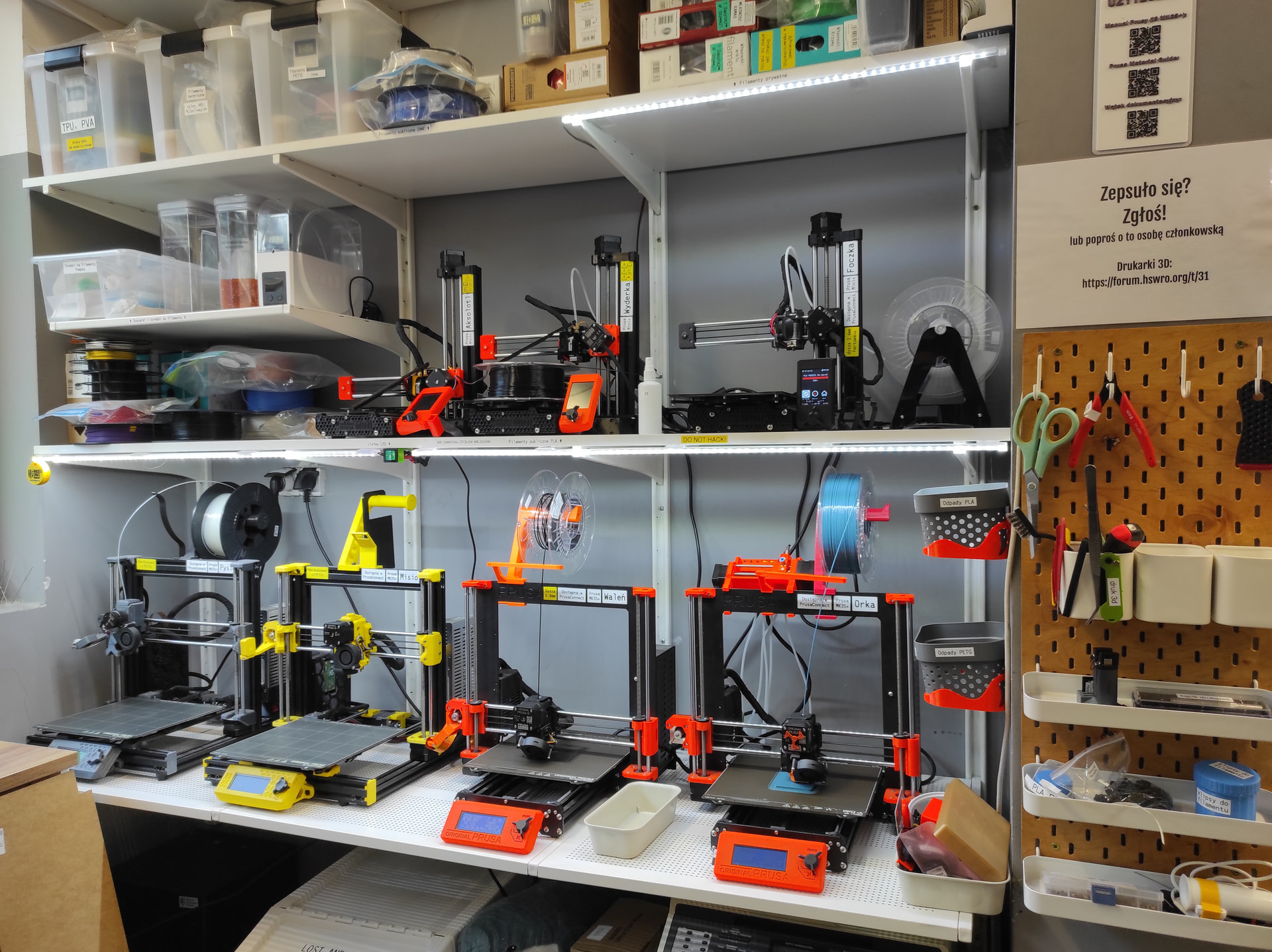

Dostępne drukarki + model do ustawienia w slicerze:
  1. Orka – Original Prusa MK3S+, dysza 0.4mm
  2. Waleń – Original Prusa MK3S+, dysza 0.8mm
  3. Misio – klon Prusa MK3S+, dysza 0.4mm (zakaz druku z PET-G i TPU)
  4. Pysio – klon Prusa MK3S+, dysza 0.4mm (zakaz druku z PET-G i TPU)
  5. Foczka – klon Prusa Mini, dysza 0.4mm
  6. Wyderka – Prusa Mini (under deployment)
  7. Aksolotl – Prusa Mini (under deployment)
