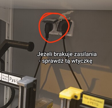

- Sprawdzamy, czy sprzęt jest podpięty do prądu
(wskazówka: często odłączona jest inteligentna wtyczka na ścianie po prawej)

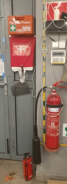

5. Gdzie jest gaśnica
- Najpierw odetnij zasilanie
- Najbliższe gaśnice CO₂ i ABC znajdują się przy drzwiach wejściowych -- użyj ich jeżeli płomień nie gaśnie natychmiast
