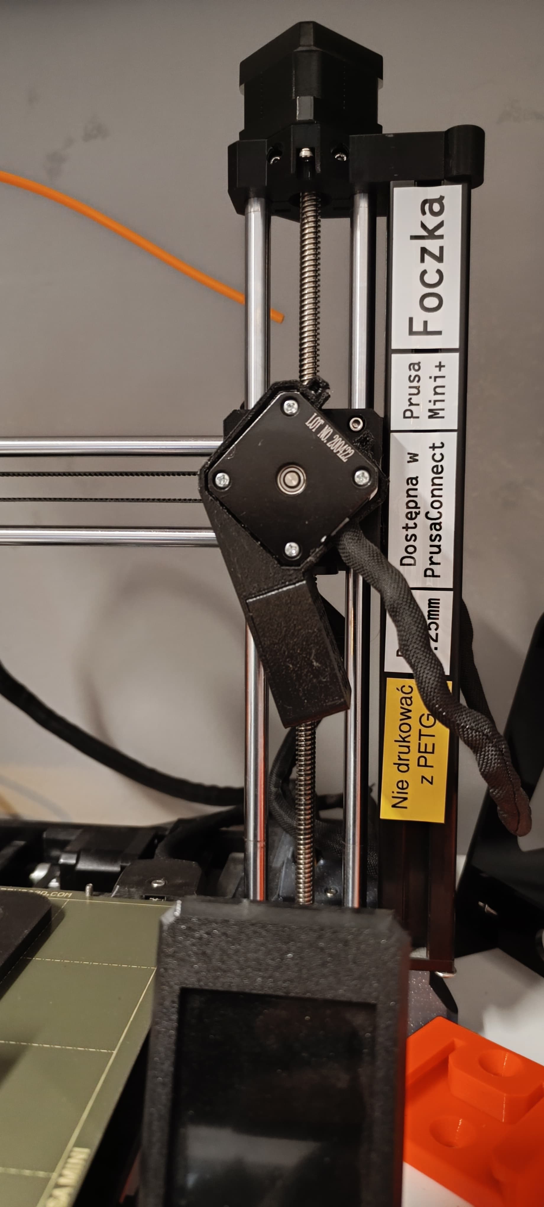

Mocowanie kamery do Pysia zrobione

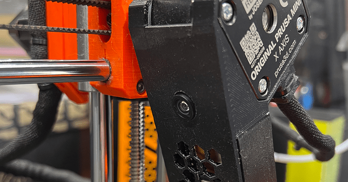

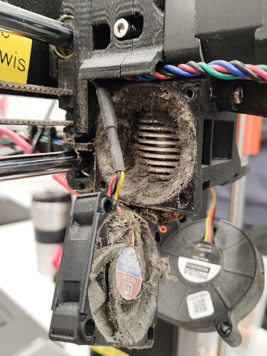

Orka
  • Wymieniłem nakrętki trapezowe
  • Wymieniłem wentylator hotendu
  • Wymieniłem wentylator wydruku
  • Wyczyściłem kurz na heatbreaku
  • Założyłem rękaw na wiązkę kablową
  • Puściłem pełną kalibrację
Werdykt: lewa oś chyba dalej wyje? ale DRUKARKA DZIAŁA.

PS. Foteczka wnętrza hotendu w Orce - nie dla osób o słabych nerwach lub słabym żołądku. :D

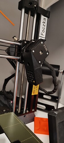

Foczka wróciła do życia - zyskała też kamerkę. Kamerka jest jeszcze do poprawy, bo jest za nisko, ale już działa.
Przypominając: Foczka ma założoną dyszę 0.25mm, więc bardziej nadaje się do małych, precyzyjnych wydruków. Ze względu na gładki stół nie należy drukować z PETG.
