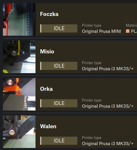

Raportuję, że 4 drukarki są już sprawne (razem z działającym prusa connect i kamerkami). Pysio czeka jeszcze na zamówienie dyszy i stołu.
Orka miała problem prawdopodobnie na konektorach elektrycznych + problem z softem na raspberry pi do prusa connect, Misio i waleń miały problem z kamerkami, który udało się rozwiązać.

Pysio jest już w stanie normalnie drukować na pożyczonym stole. Także jak tylko przyjdą zamówione stoły, to będzie się dało drukować na każdej drukarce. W dodatku w piątek planuję odpalić na pysiu kamerkę, więc będzie też podgląd z każdej drukarki.
Kamerki na wszystkich drukarkach działają.
Pysio:
Ma nową dyszę i czeka na zmianę stołu i kalibrację. Od czasu do czasu pojawiają się jeszcze błędy związane z mechaniką, badam sprawę. Póki co niesprawny.
Misio:
Czeka na nową dyszę, stół i kalibrację. Ponadto planuję zmienić obudowę elektroniki na taką jak w Pysiu, by lepiej poprowadzić przewód do kamery. Póki co sprawna.
Waleń:
Zmieniłem mu w końcu wentylator wydruku. Czeka na nową dyszę, stół i kalibrację. Póki co sprawna.
Orka:
Odetkałem ekstruder. Kawałek odłamanego plastiku zaklinował się pod kątem w heat breaku, więc nie dało się zrobić zalecanego przez prusę cold pulla. Wymontowałem dyszę i wypchałem ten plastik od dołu przy otwartym idlerze. Założyłem nową dyszę, nowy stół, zrobiłem wstępną kalibrację. Jeśli ktoś ma wolny czas to może poprawić kalibrację pierwszej warstwy. Dokręciłem przewody od grzania stołu i założyłem nową osłonkę, bo stara była nadtopiona. Drukarka jest sprawna.
