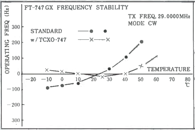

I pytanie czy to płynie w jedną stronę - bez tcxo w trakcie nadawania może przepłynąć sporo do góry z powodu wzrostu temperatury:
obraz
Trzeba by pewnie skołować tcxo na 5.4Mhz - niestety nigdzie takiego nie widzę do kupienia. Ani tego oryginalnego modułu do ft747 ani żadnego innego w smd.

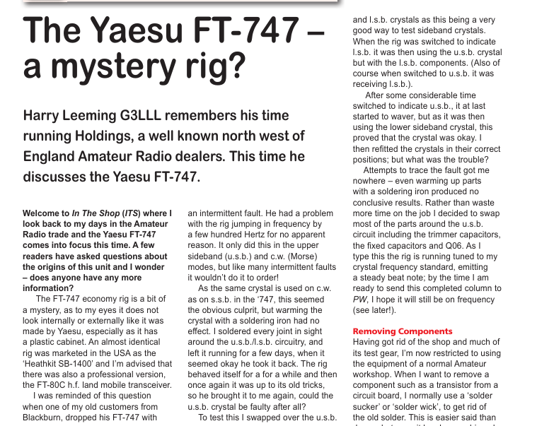

W paczuszce dokumentów, które wrzuciłem na NextCloud jest kilka artykułów o naprawie tego radia, w tym jeden potencjalnie interesujący dla nas:
tl;dr jeśli potwierdzimy problem, to zacząłbym od wymiany kondensatorów naokoło oscylatora.
Ten problem opisany wyżej dotyczył tylko usb/cw a Ty zdaje się miałeś pływanie na 7Mhz czyli lsb. Czyli trzeba by to sprawdzić na wszystkich modach najpierw.

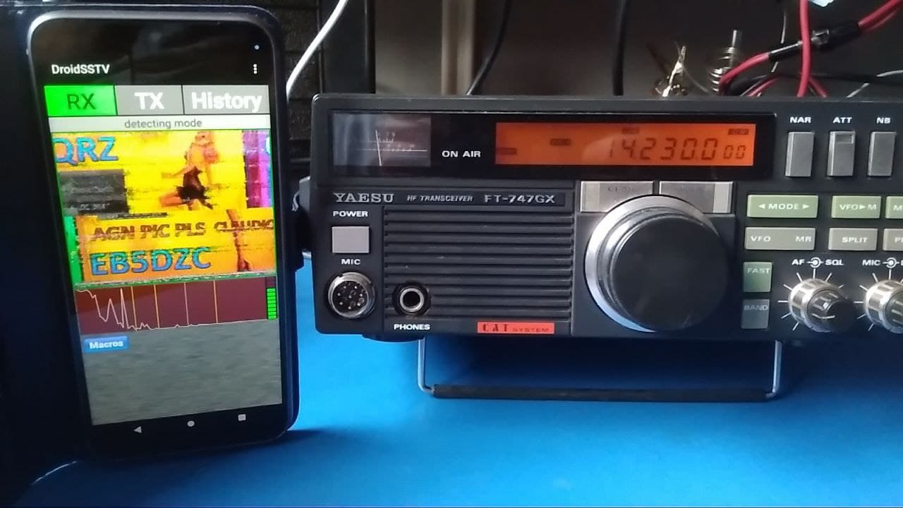

Nawet udało się odebrać sstv przez głośnik :

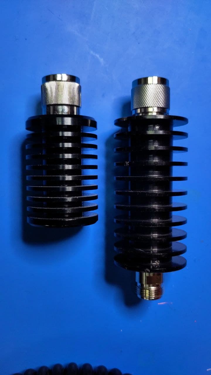

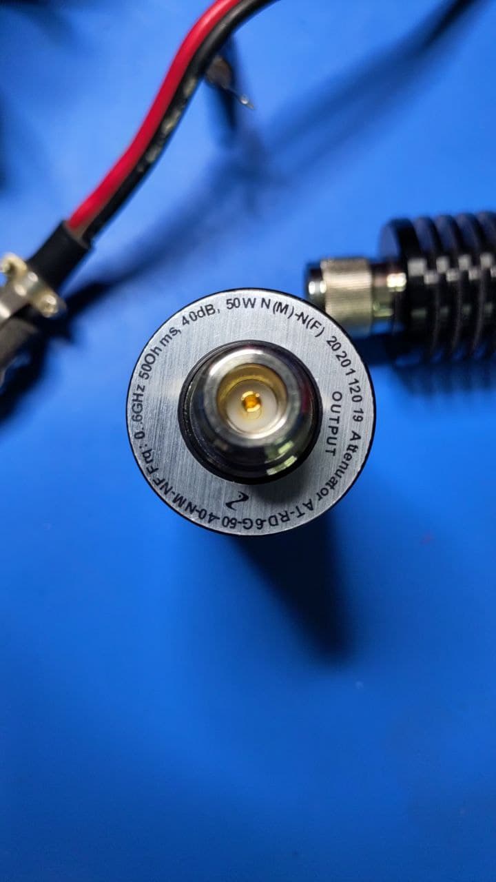

I na koniec @lechu sobie przypomniał, że mamy takie tłumiki 40dB//50Ohm/50W, które mogą spokojnie robić za sztuczne obciażenie (po lewej ten mój nominalnie na 15W ciągłego ):
Tyle że mają gniazdo N więc trzeba dokupić przejściówkę.
Leżą przy radiu w samli opisanej “Akcesoria radiowe KF” ( te wtyki i gniazda mikrofonowe tez tam wrzuciłem)
https://allegro.pl/oferta/redukcja-adapter-antenowy-gniazdo-n-uc-1-wtyk-14057467396 byłoby ok?

Jakby co, to mam w domu jeszcze terminator bodaj 10W na N, ale przy 40dB tłumienia, chyba nie ma po co go nawet zakładać.
Przejściówka będzie OK. Może jeszcze warto by mieć Wtyk N → gniazdo bnc oraz wtyk bnc → gniazdo N skoro już mamy tłumik żeby go podłaczać np w jakiś celach pomiarowych. Oraz nie płacić kosztów przesyłki :slight_smile:
No dokładnie. Zwłaszcza, że i tak to wszystko po to żeby coś z tego radia testowo odbierać obok więc jakieś 10mW z tłumika jest idealnie w sam raz.
