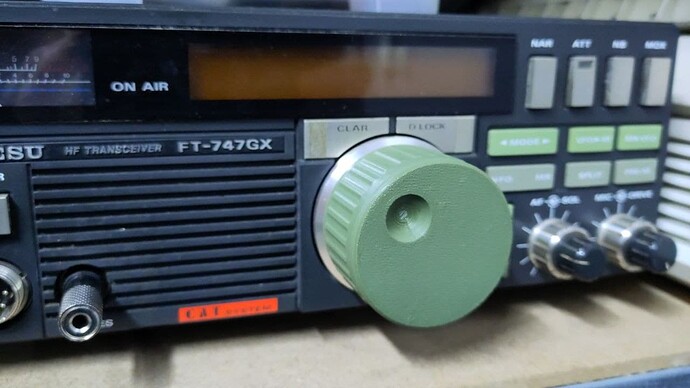

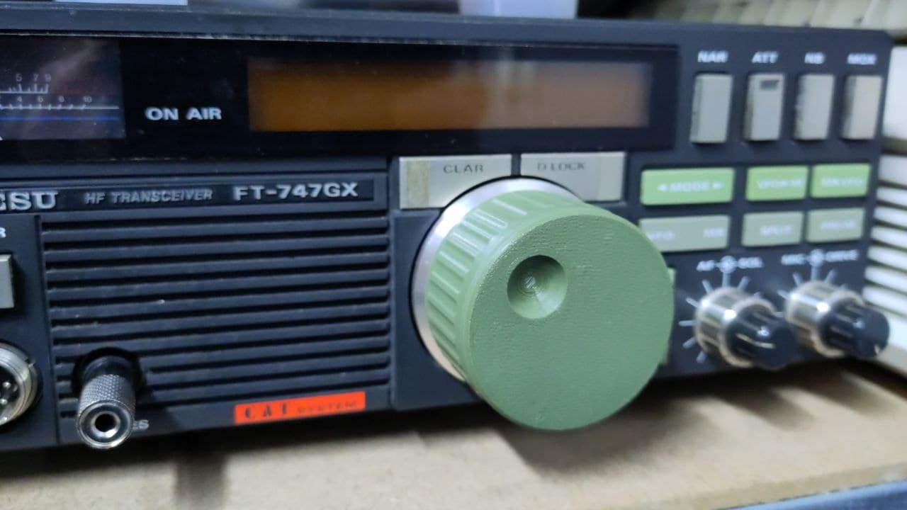

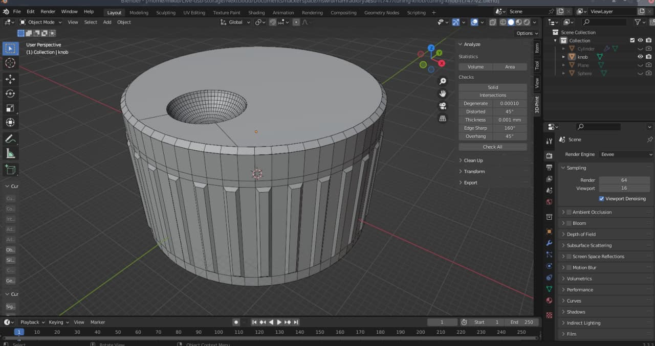

Dorobiona nakładka na gałkę:
O tak, bardzo mi tego brakowało, a nie pomyślałem żeby coś wydrukować. Dzięki!
Ogólnie obsługa tego radia jest dość toporna. Czy jest jeszcze coś, co jest w nim niewygodnego? Bo w sumie ma CATa, a ja bym chętnie sobie to oprogramował… więc możnaby zrobić w ramach czilowego projektu jakąś płytkę z przyciskami/pokrętłami/wyświetlaczem która by wspomagała obsługę tego radia.

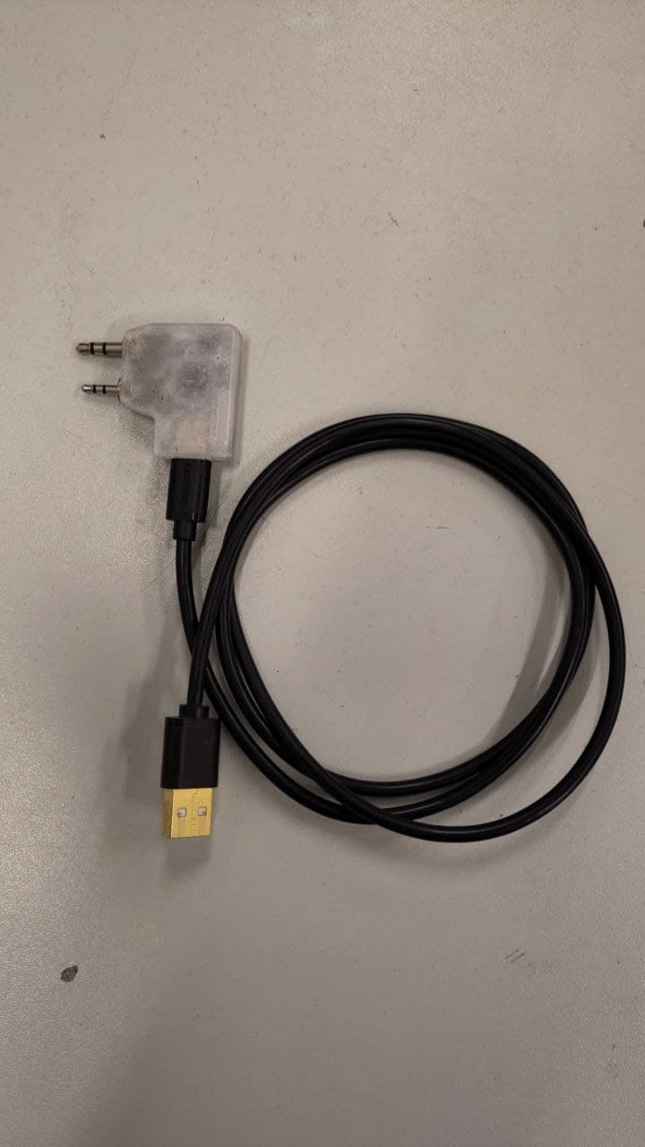

Ten interfejs audio co leży na półce obok twojej @fleg :
to co to jest dokładnie za model ?
Bo chciałbym spróbować go zdrutowac z radiem KF - jeśli jest do użytku .
To jest AIOC, typowo do Baofengów i Quanshengów, itp - tam, gdzie UART i audio są na tych samych pinach. Jako CAT+Audio do KF niespecjalnie się to nada…
zdrutować może i się da, ale pytanie, czy nie lepiej wymyślić coś swojego opartego na karcie dźwiękowej na USB i czymś co by potrafiło trzymać PTT.
Ale jeśli chcesz mimo wszystko próbować na AIOC, to mogę Ci dać płytkę z niezlutowanymi wtykami, bo mam jeszcze kilka w domu.

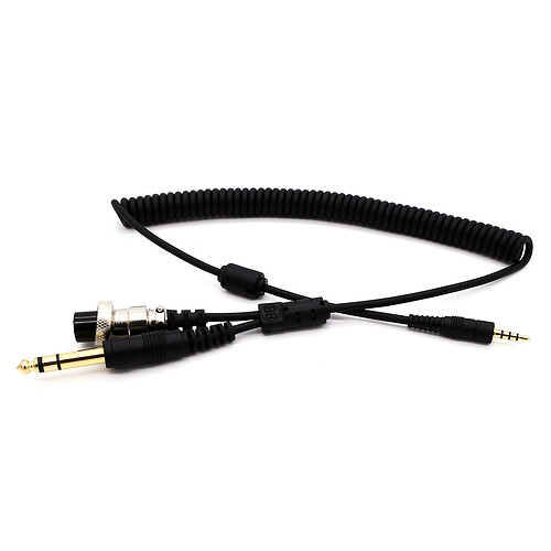

Zakupy potrzebne do podłączenia DigiRig do FT-747:
  1. Kabel Mini Jack - Mini Jack TRRS, do rozcięcia na pół: 63828 Goobay - Kabel | Jack 3,5mm 4pin wtyk,z obu stron; 1,5m; Pokrycie: złocony; AVK-182-150BK | TME - Części elektroniczne Polska
  2. Wtyk DIN 6-pinowy: 610-0600 DELTRON - Złącze: DIN | wtyk; męskie; PIN: 6; 240°; proste; na przewód; 34V; 2A | TME - Części elektroniczne Polska
  3. Wtyk GX16 8-pinowy: FC684218 CLIFF - Złącze: mikrofonowe | wtyk; żeńskie; PIN: 8; na przewód; proste; 6mm | TME - Części elektroniczne Polska
  4. Wtyk Duży Jack TRS: P3C (FM1044) CLIFF - Złącze: Jack 6,3mm | wtyk; męskie; stereo; tory: 3; proste; lutowanie; FM1044 | TME - Części elektroniczne Polska
Generalnie próbujemy zbudować to:
Plus dodatkowo kabel TRRS - DIN6 do CAT.
