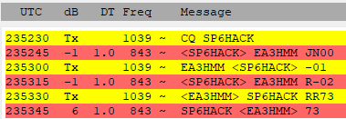

Kable CAT i DIGI zrobione i działające, na dowód:
Źródła problemów były dwa:
  1. W kablu CAT trzeba było podłączyć rezystor 2k między pinami 1 i 2 we wtyczce - zgodnie z moimi podejrzeniami.
  2. Wsparcie dla tego radia w flrig jest jakieś omkłe - nie działa. Podłączyłem się przez WJST-X, i działa - nadal dość kiepsko, ale działa.
Ustawienia dla potomnych:
  • PTT na RTS (lub ewentualnie przez CAT też powinno działać).
  • Głośność na odbiorze audio 50%.
  • Głośność na nadawaniu audio 1%. (!)
  • Pokrętło “MIC” ustawione bardzo nisko, na około 20W. (to jest pokrętło ustalające moc w trybie SSB, pokrętło DRIVE nic w nim nie robi).
