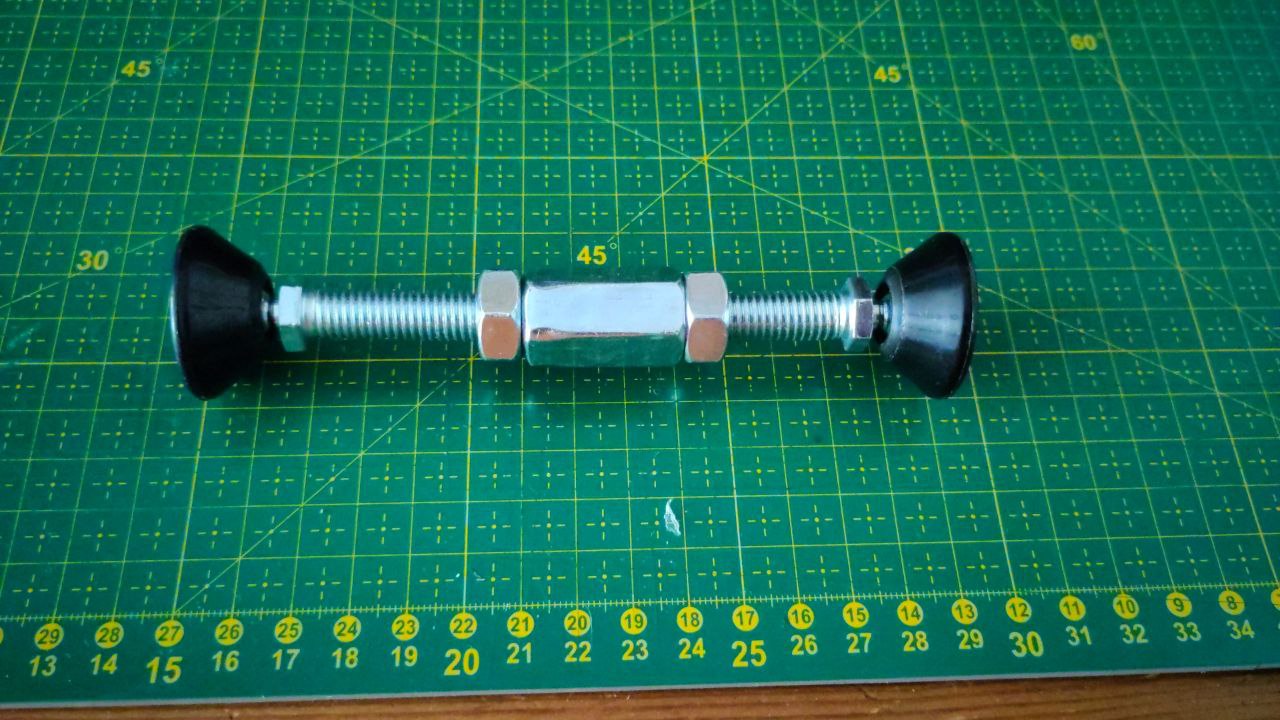

Wg mnie jest szansa na bezinwazyjne zamocowanie bez włażenia na dach: jeżeli wystarczającą wysokością byłoby jakieś ~5m, to w któryś z górnych otworów (= brakujących cegieł) w murze można by włożyć jakiś patent rozporowy typu śruba rzymska z końcówkami o odpowiednio dużej powierzchni żeby rozłożyć siłę. Możemy to przetestować na dolnych otworach, które są dostępne na wyciągnięcie ręki.

Zostawię jutro taki patent do wypróbowania - jeżeli te dziury mają tyle ile myślę (120mm szerokości ) to trzeba będzie lekko obciąć te śruby. I może jeszcze podłożyć między nóżkami a cegłą jakieś kawałki sklejki
