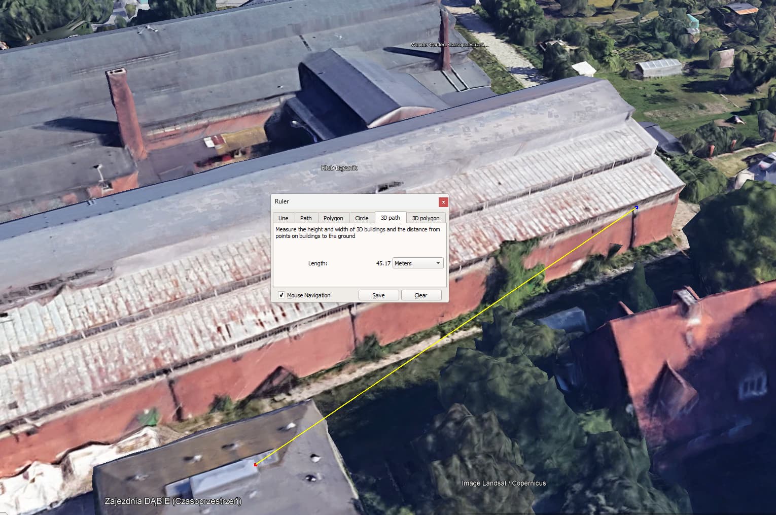

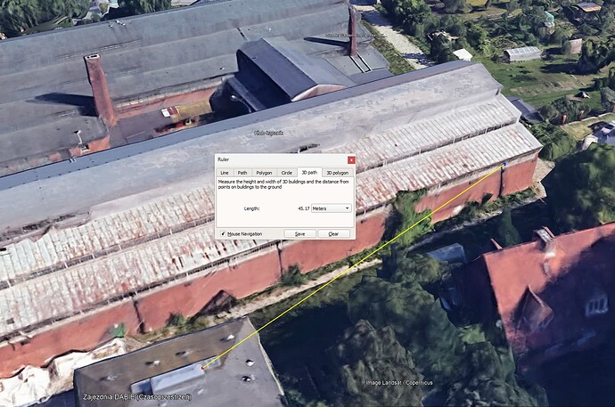

Mam cichy, chytry plan powieszenia pełnowymiarowego endfeda na 80m w tym miejscu:
Na hali południowej są w tamtym miejscu haki po przyłączu prądu, więc jest bardzo dobre miejsce do zawieszenia się. Muszę jeszcze tylko zbadać temat przeciwwag - na dachu jest bardzo wysokiej jakości instacja odgromowa, która dostarcza porządnego GND, muszę zbadać, jak to się ma do anteny typo EFHW i jej specyficznych wymagań dotyczących przeciwwag.
Może dałoby się tam jaki maszt, nawet niewielki, postawić? Żeby choć trochę te antenę wynieść w górę powyżej budynków.

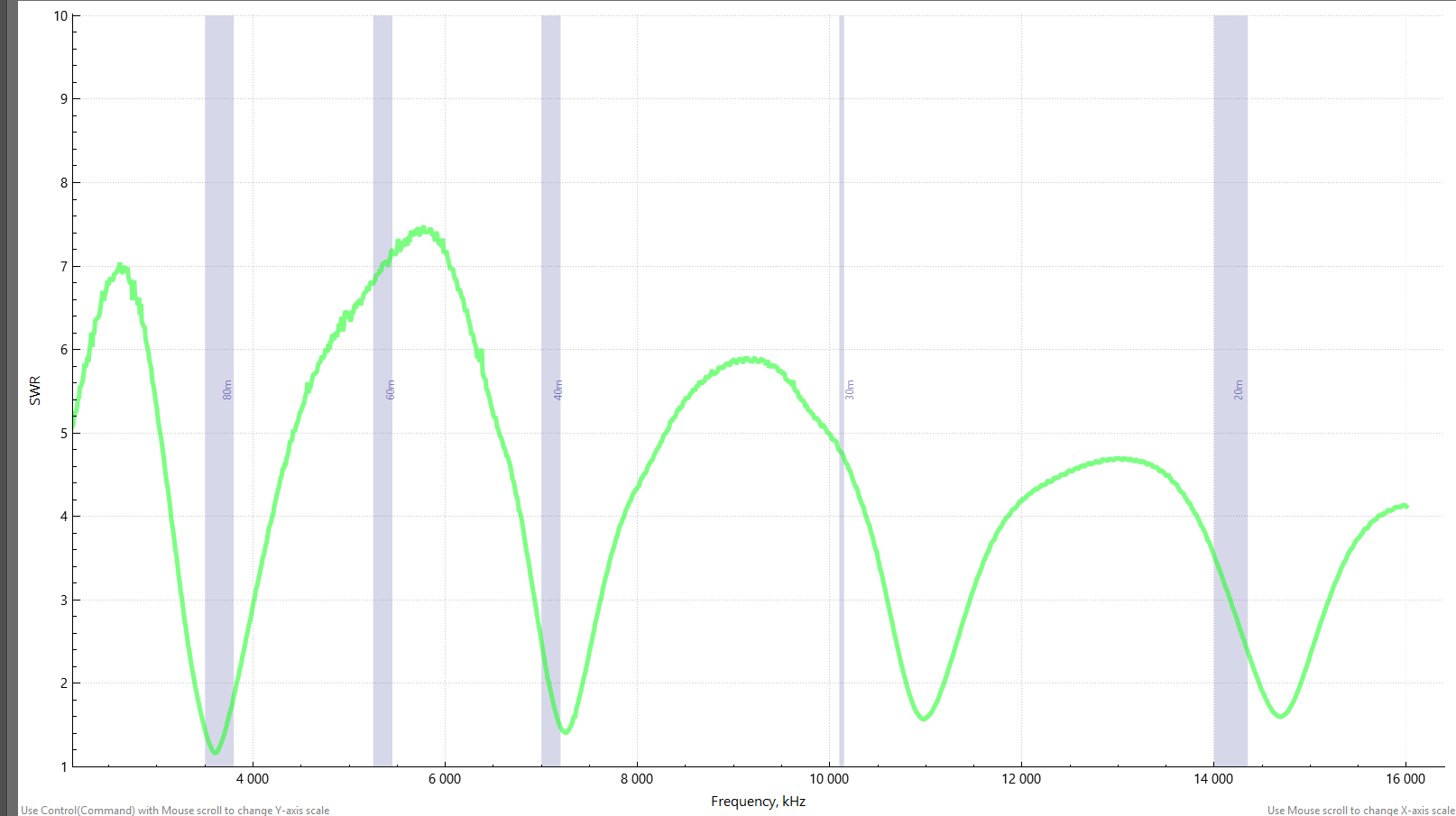

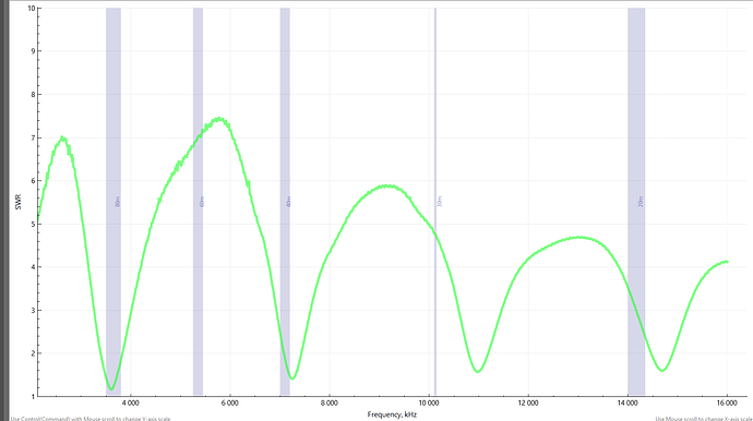

Nowy Endfed powieszony. Konfiguracja:
  • Promiennik z PKL, ok. 40 metrów
  • Unun 1:49 na rdzeniu FT240-43
  • Przeciwwaga w postaci 4-metrowego feedera między unun a choke
  • Choke 1:1 na rdzeniu FT240-31, 16 zwojów RG58
  • 20 metrów feedera RG-58 (przyniosłem z domu, w spejsie nie było niczego sensownego)
Antena zestrojona na:
  • 80m - rezonans na 3.6 MHz
  • 40m - rezonans na 7.25 MHz
  • 20m - rezonans na 14.6 MHz
Jak widać, antena jest strojona z priorytetem na pasmo 80m. Wszystkie trzy pasma skrzynka bez problemu dociąga do SWR na bardzo dobrym poziomie, ok. 1.1.
Plik ze strojenia poniżej - zawiera 20 metrów feedera.

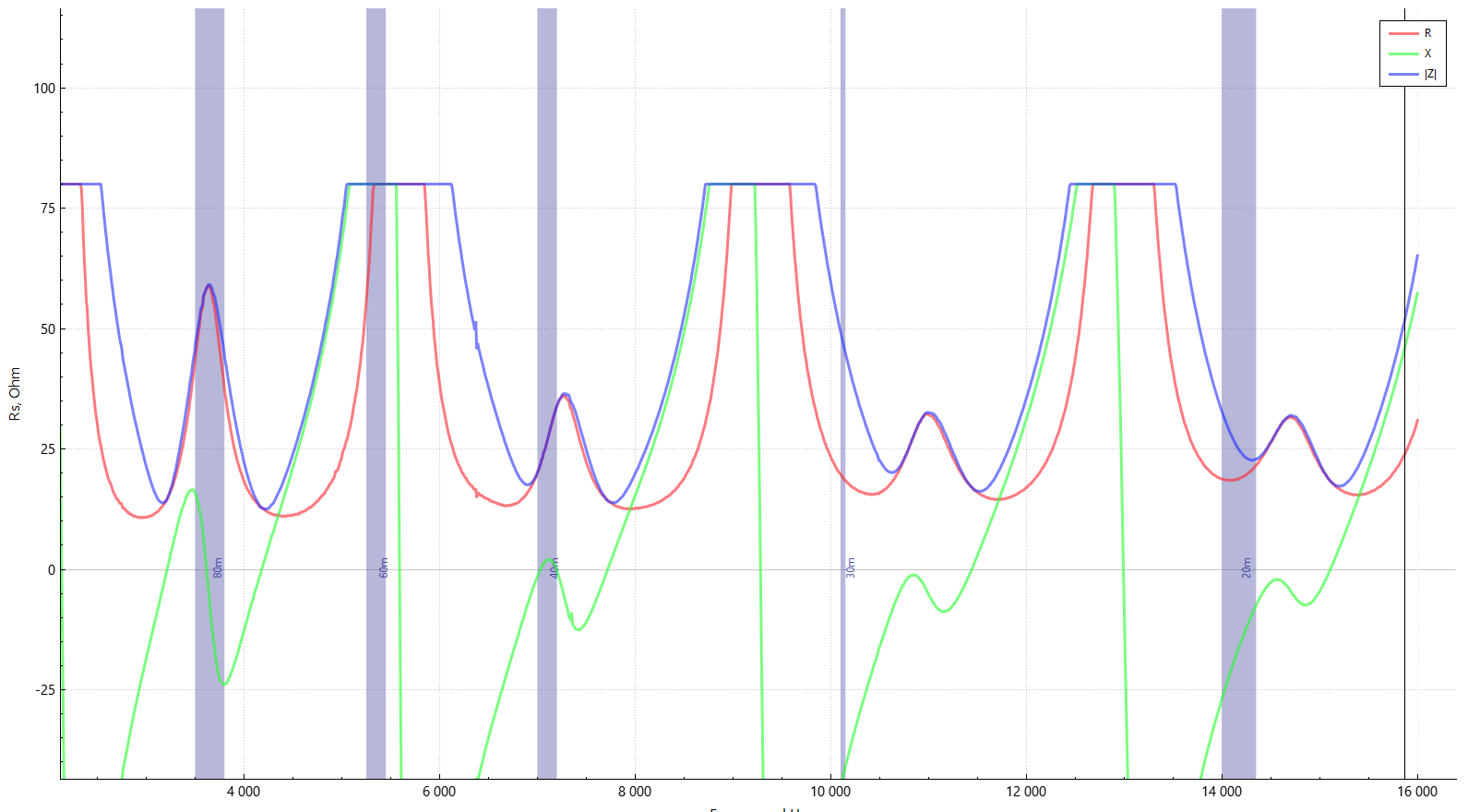

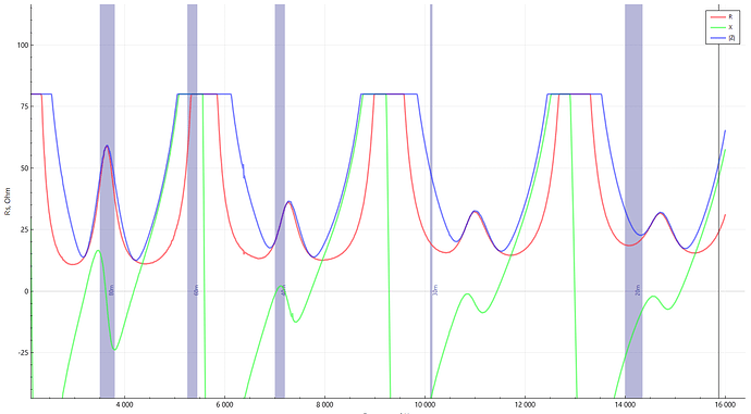

Analiza w Antscope:
