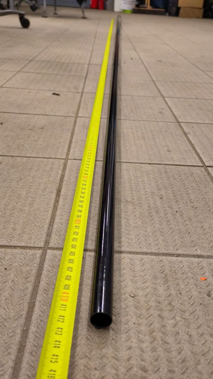

To ma 4m w sumie w 4ch segmentach. I na dole ma 31.5/30.7 mm średnicy, Co podaję bo chyba by jakieś mocowanie lepsze niż opaska wypadało zrobić. Tzn przyczepiam tak czasem tymczasowo ale na dłużej to bym tak nie robił. Nie mamy średnicy rurki od drabinki bo jakby była to by można zrobić jakieś dwa mocowania typu “coś” przewiercone po średnicach rurek, przecięte na pół i skręcone 3-ma śrubami.
Wędka jest na półce pod radiem w magazynie
może jakaś plastikowa rurka o średnicy niewiele większej od średnicy wędki, w tej rurce już można wiercić i inne takie żeby to przymocować obejmami jak chcemy, i tylko jakoś zaczepić żeby nic się nie stało - ale raczej do góry wędka i tak nie poleci?
Nie jestem pewien czy to dobry pomysł, tak tylko rzucam.
Co by nie było to wędka musi być trzymana a nie tylko włożona w jakąś rurę. Czymkolwiek będzie trzymana/ściśnięta to pod CNC w pudełku jest arkusz gumy, z którego można wyciąć kawałki do separacji jakiegoś uchwytu, żeby nie masakrować wędki bezpośrednio.

Czy przyczepienie wędki owiniętej gumą trytkami będzie ok?
Ja użyłbym tych metalowych opasek - nie ślimakowych, tylko a’la trytek - będą wytrzymalsze. Mamy w HSie ze 30.
Czy one są odporne na warunki atmosferyczne?
Chyba są ocynkowane. W każdym razie na bank wytrzymają dłużej niż plastikowe bo te się zwyczajnie pod wpływem słońca rozpadają po kilku latach.
Jeszcze by trzeba było zobaczyć z czego sa te górne drabinki. Bo dolna jest płaskownika. Jakby było wiadomo to ew można by wydrukować takie podkładki żeby opaska nie zdeformowała wędki. Czyli coś o profilu )| dla drabinki z płaskownika albo )( jeśli rurka z rurką ma być ściskana.

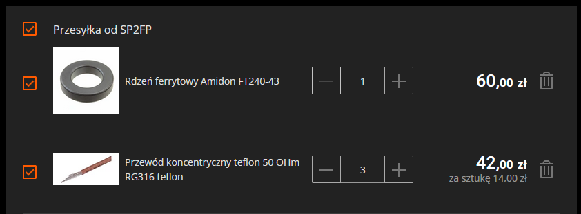

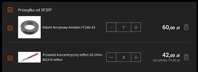

Informacyjnie, odnośnie choke baluna, który chcemy zbudować - spędziłem dwie ostatnie noce doedukowując sie z choke balunów, wychodzi mi tak:
Chcemy przenieść 100W na digi na 80m-10m (3.5-30MHz), więc według tabelki wychodzi rdzeń FT-240-43
Dobrze będzie nawinąć balun zgodnie z tą instrukcją Balun Guanella Current1:1 - konkretnie chodzi o przeplot w połowie (W1JR/Reisert).
Według researchu ziomeczka od OCFD na 80 metrów powinno być 18 zwojów RG-316: https://youtu.be/uOQ1Tmn2J9w?si=okD55Rt2Y_YCkJmW&t=1696
Według tabelki z impedancjami balunów 17 zwojów RG-58 na 240-43 idealnie pokrywa nasze pasma 3.5-30 MHz.
Według tego kalkulatora toroidów wychodzi 1m kabla RG316, według tego kalkulatora wychodzi 1.5m, wiec na wszelki wypadek wziąłbym 3m.
Zakupy wychodzą tak:
Jeśli nie będzie uwag, jutro zamówię. Szczególnie pingam @fleg, czy czegos jeszcze potrzebujemy od SP2FP?

Zamówione, będą na piątek.
