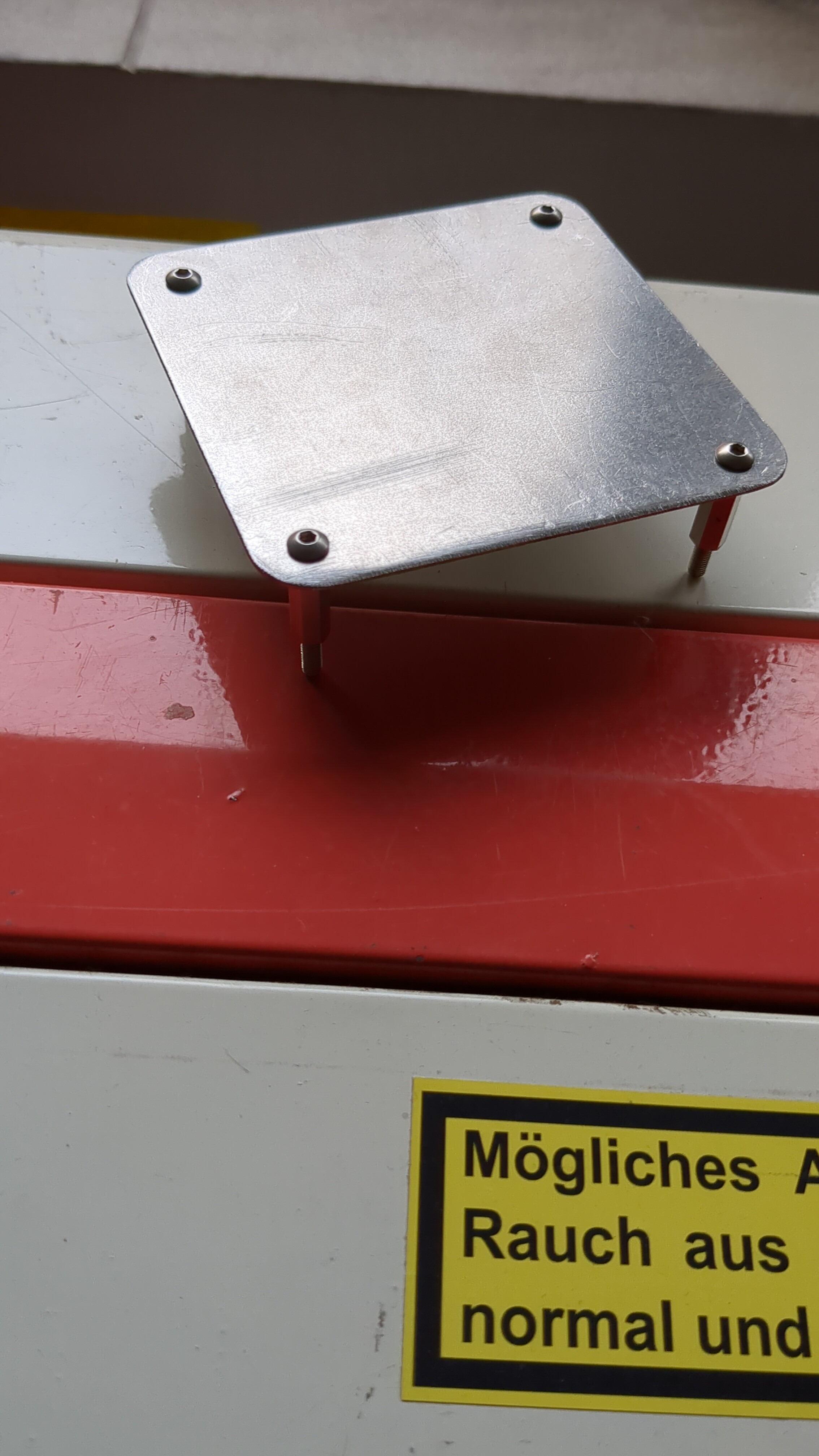

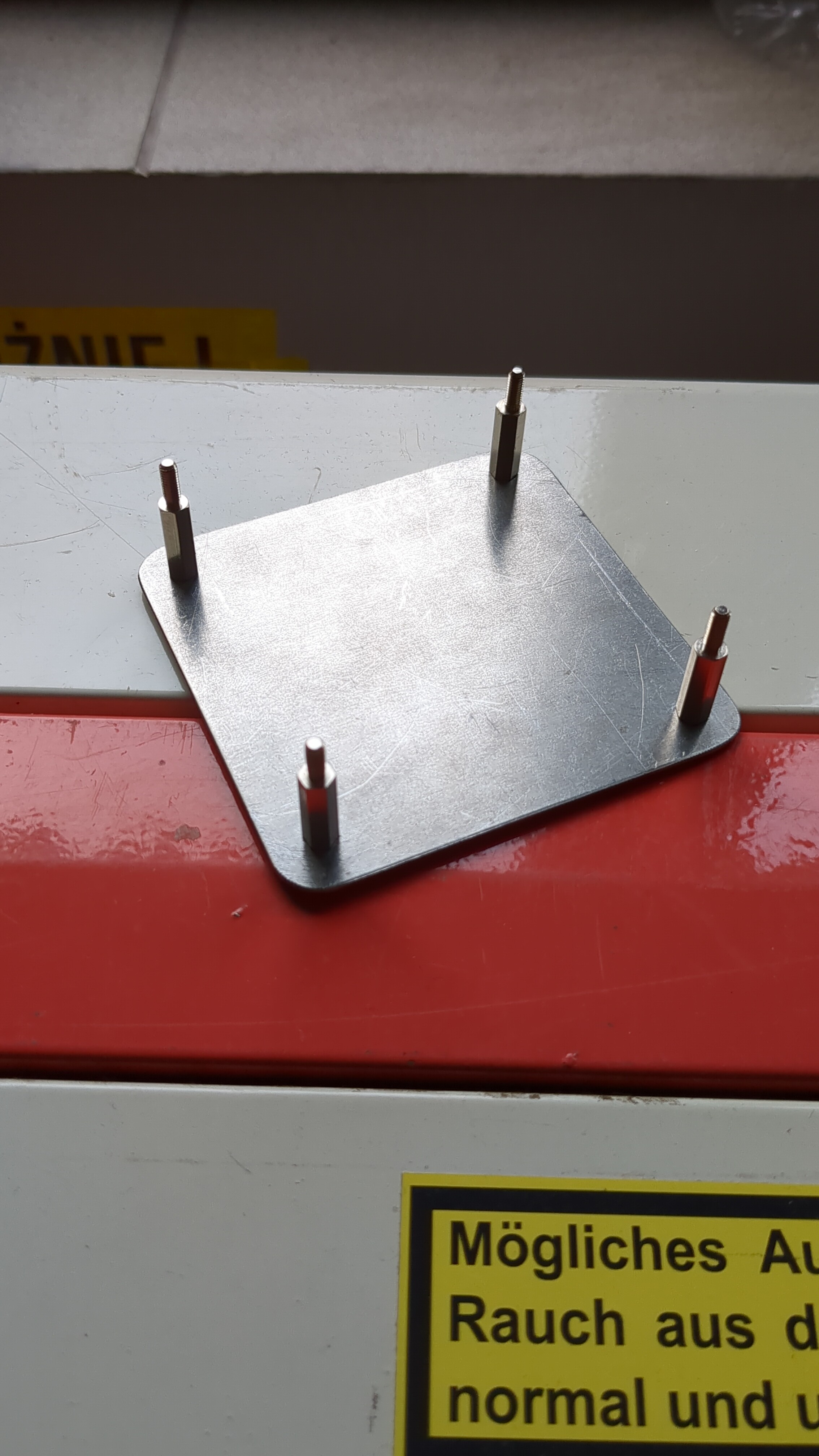

Zrobione. Rozstaw otworów to ~64 mm.
Bueno :smiley:

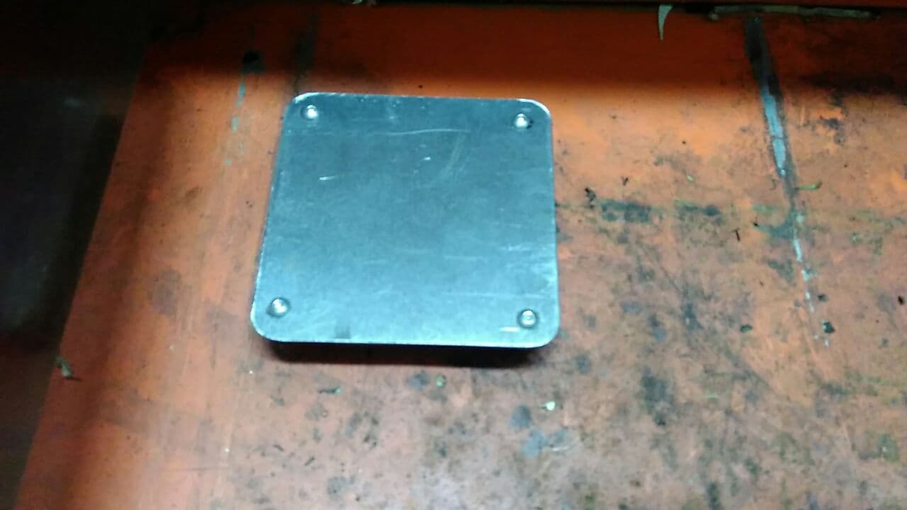

Przy kolejnej okazji wywiercę otwory montażowe - nie będę przykęcał tej osłonki, bo ona powinna być wyjmowalna, chociażby na wypadek potrzeby wyjęcia stołu z maszyny.
No i zamontowane:
Samą osłonę tylko wkłada się na miejsce - nie przykręcałem jej, bo nie ma sensu - można łatwo wyjąć ją na potrzeby demontażu stołu.

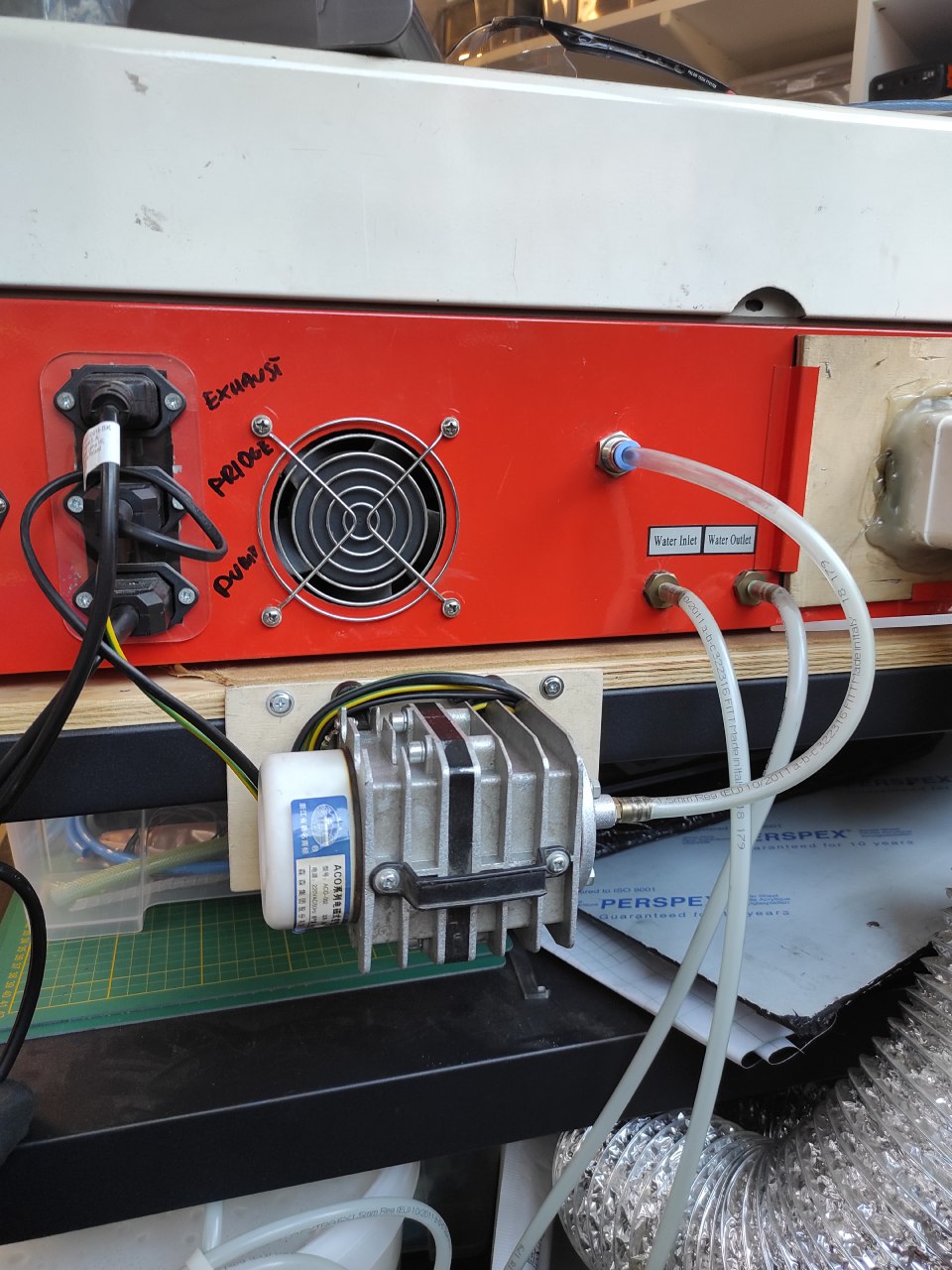

Kompresor został przykręcony od tyłu lasera.

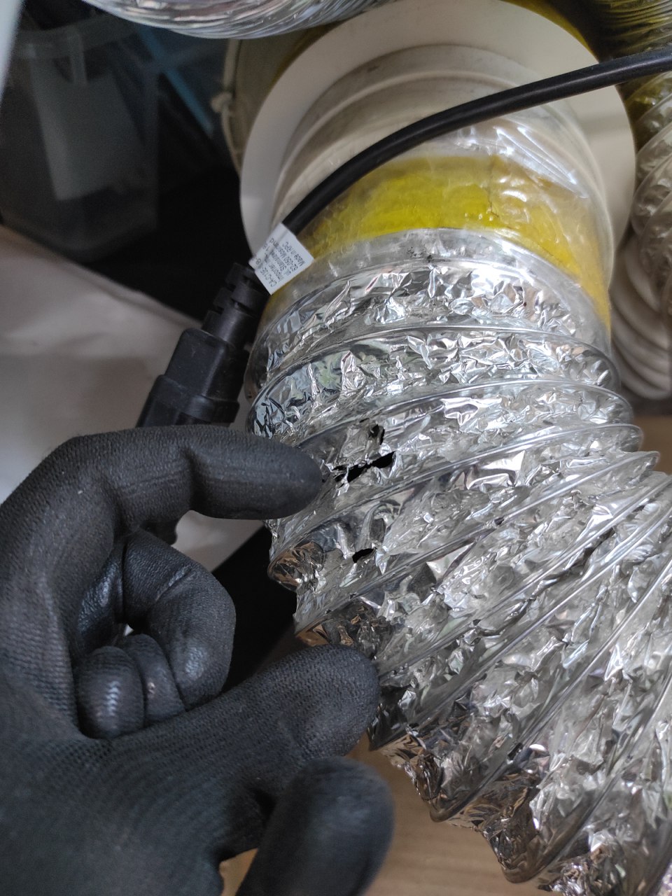

Rura wyciągu była dziurawa, zakleiłem tą część taśmą metalową.

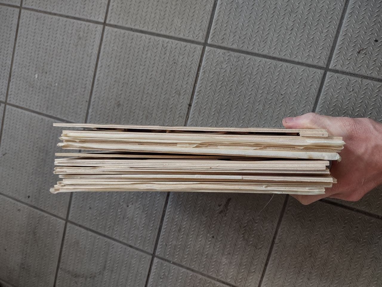

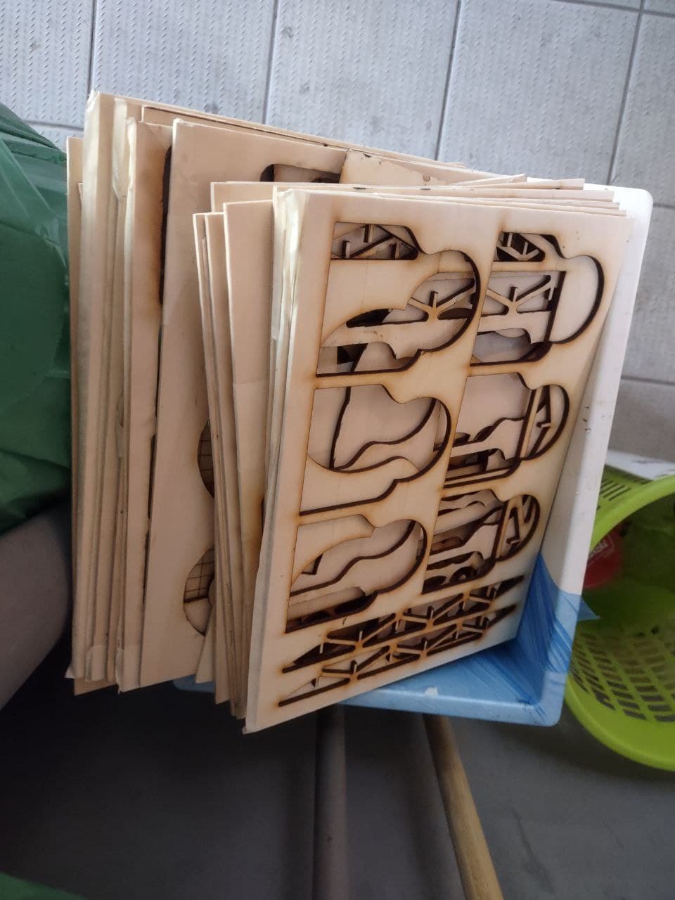

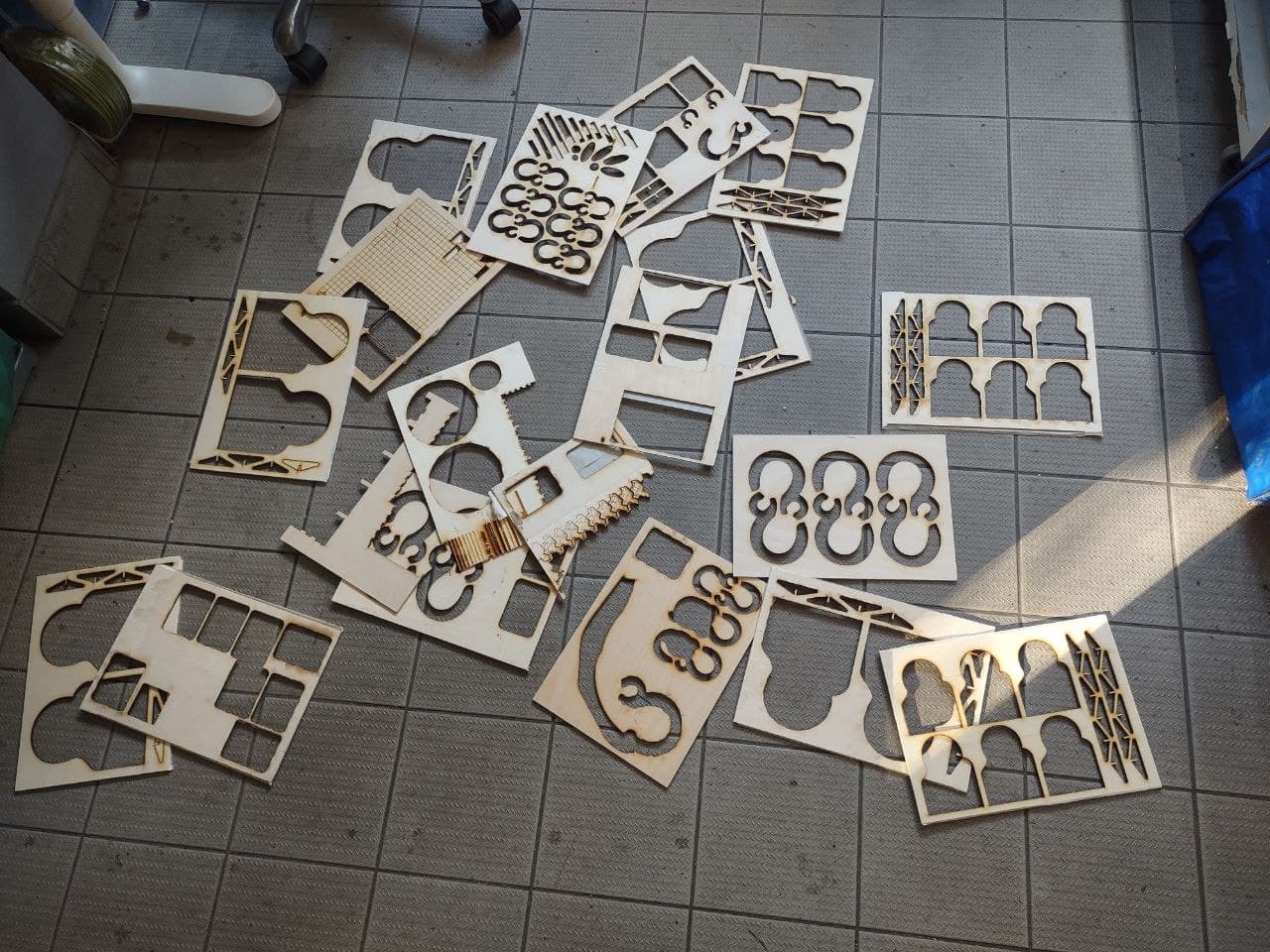

Prośba: jeżeli na wyciętej sklejce/kawałku plexi nie da się zmieścić już (mniej-więcej) czegoś wielkości karty kredytowej (czyli typowego formatu ID-1) - wywalcie. Ostatnio wytrzasnąłem ~16 bezużytecznych, a zachomikowanych arkuszy sklejki.
By uciąć wątpliwości: sklejkę wyrzucamy do odpadów zmieszanych.

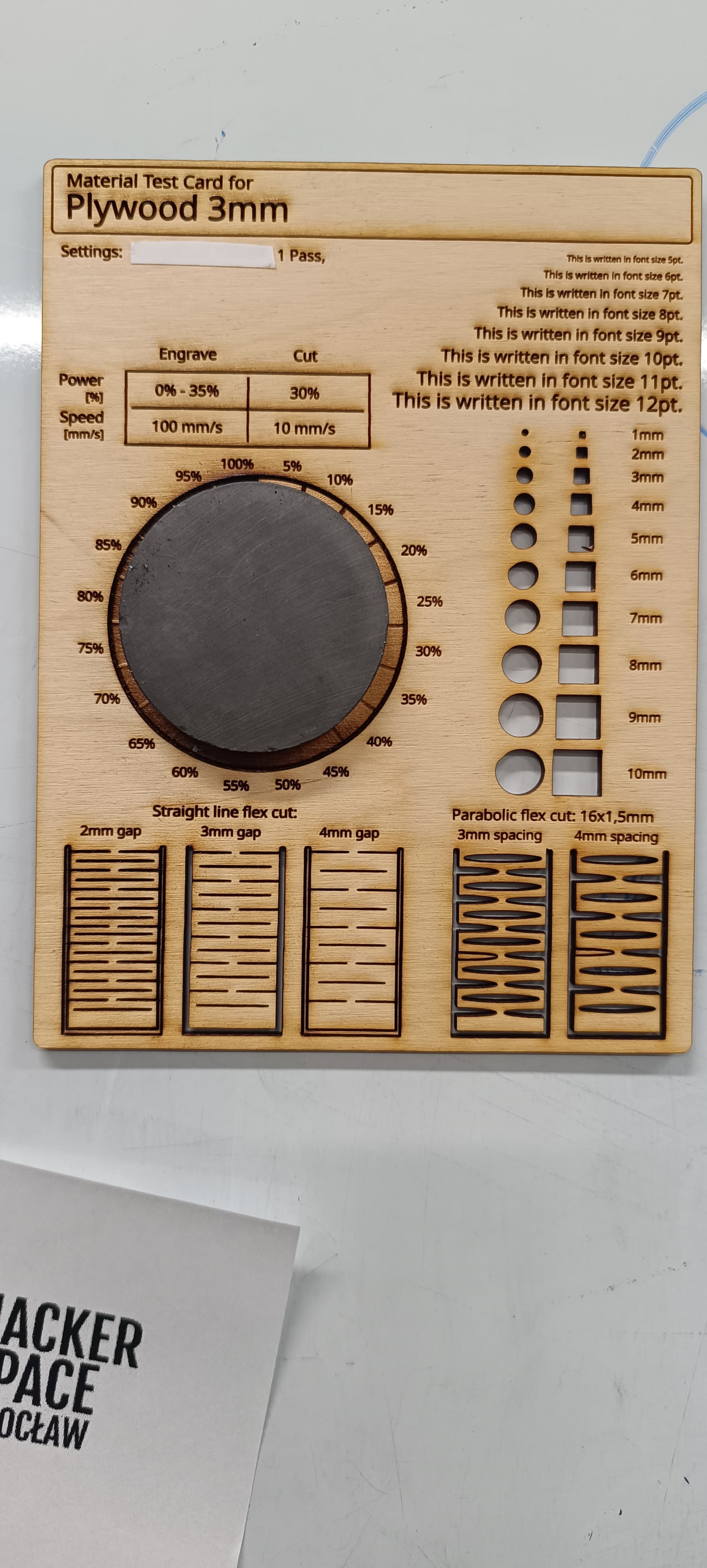

Dodałam wpis o szkoleniu Szkolenie Laser K40 to jest wiki, więc będę wdzięczna jak ktoś kto wie rzeczy o tym laserze uzupełni to czego nie wiem, jeżeli wydaje wam się, że coś jest jeszcze potrzebne albo zupełnie zbędne to też zapraszam do zmian :)

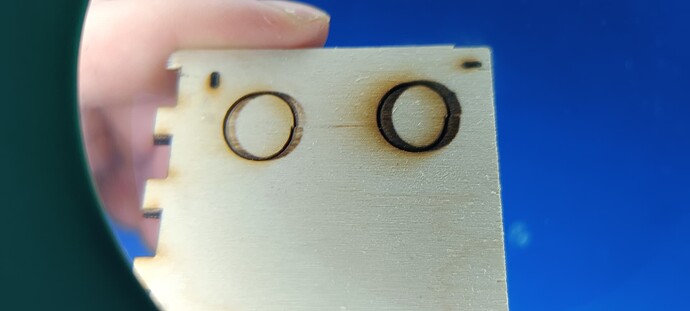

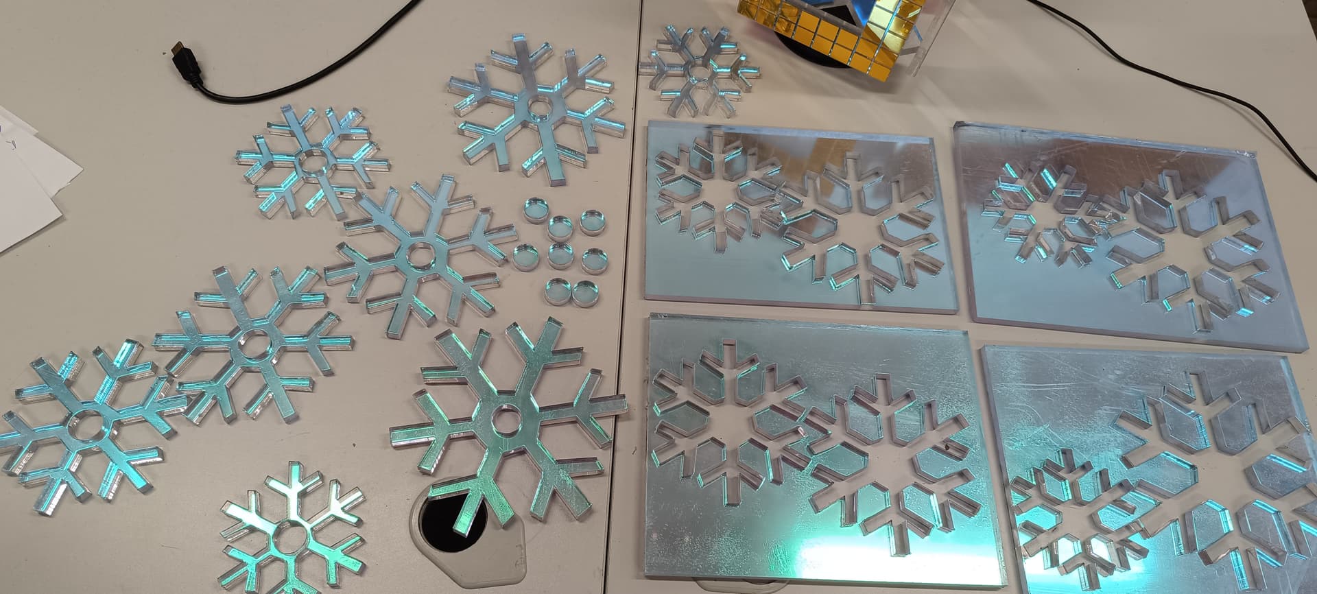

Na jakich parametrach wycinacie w tej grubej pleksie 10mm?
Edit: udało mi się ciąć na jednym przejściu przy dużej mocy (ok. 18-19 mA) i wolnym posuwie (2,5 mm/s). Obniżyłem przy tym stół o grubość jednej nakrętki (~5 mm), żeby płaszczyzna ogniskowej wypadała bardziej w środku materiału.
